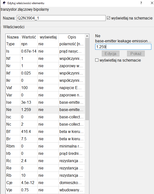

Witam!
Znalazłem w sieci parametry Pscpice dla tranzystora 2N3904 i zacząłem je porównywac z parametrami modelu jaki ma qucs.

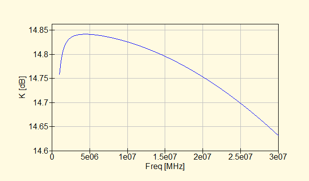

Model jaki znajduje się w qucs wydaje się być inny a nawet uproszczony bo dla wielu parametrów Pspice w qucs jest wartość zero. Pokazana lista to mniej więcej połowa wszystkich parametrów modelu jakie zawiera ten tranzystor. Zacząłem kolejno porównywać odpowiednie pola modelu i zamieniać ich wartości na te z modelu Pspice. Jednocześnie sprawdzałem czy zachodzi jakaś istotna zmiana. Taka zmiana nastąpiła przy parametrze Ne (base-emiter leakage emission coeficient). Qucs ma w modelu wartość 1.5 a Pspice 1.259. I już ta jedna różnica sprawiła, że uzyskałem taki wykres wzmocnienia:
Jak widać wartość wzmocnienia zbliżyła się do tej z opisu uBITX-a i uzyskanej w symulacji przez Pspice. Nie zmieniałem już innych parametrów ale przypuszczam, że ich zrównanie zbliżyłoby nasze wyniki symulacji. Wydaje się, że podstawowa biblioteka qucs jest dość prosta i uboga. Niemniej, dla potrzeb montażu urządzenia wydaje się wystarczająca.
