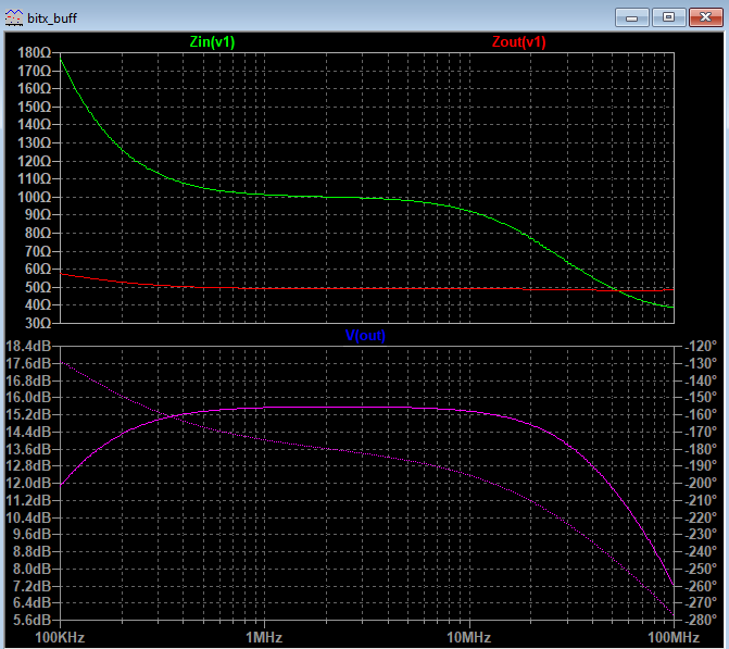

Moja symulacja na 2N3904 plus do tego Zin i Zout.
A jak zamiast pierwszego tranzystora wstawić mój ulubiony BFR193 to mamy ładny szerokopasmowy bufor który -3dB spadku ma pod 200MHz Smile
