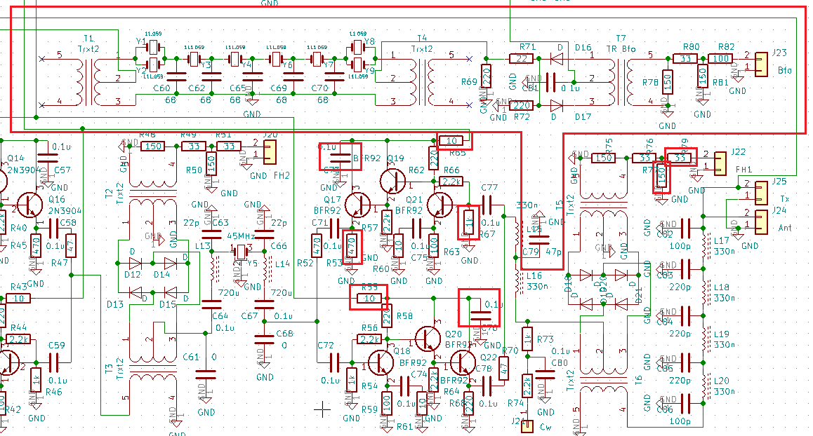

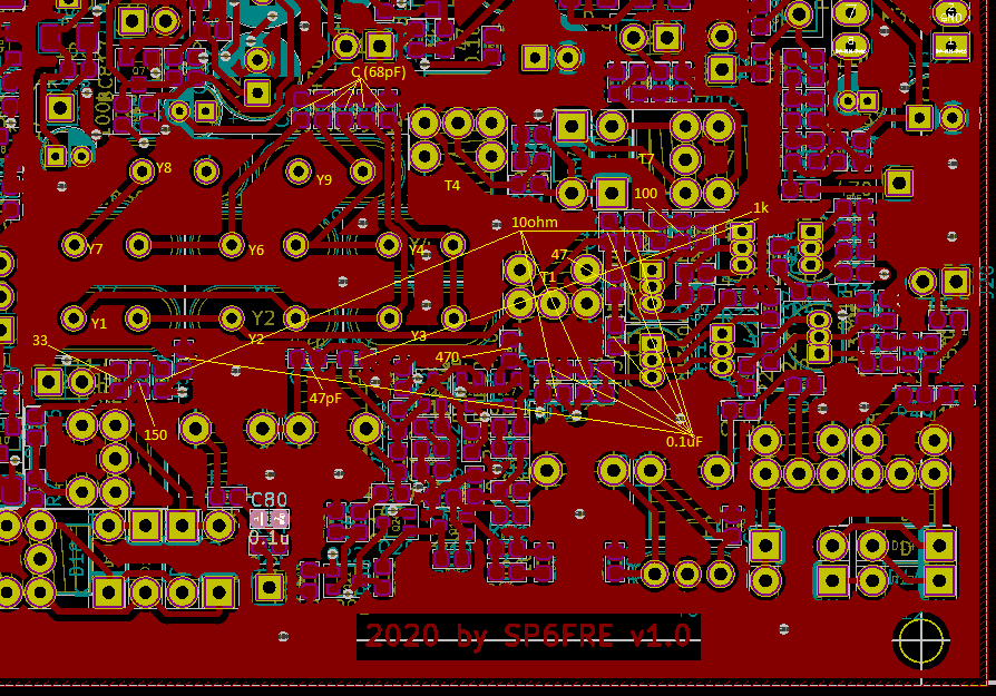

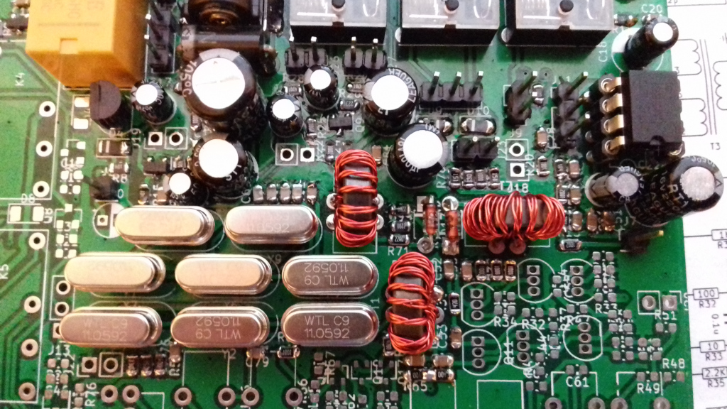

Kolejny etap montażu to detektor/modulator oraz filtr kwarcowy.
Ze względu na ułatwienie w dalszym montażu na tym etapie montowałem również kilka innych elementów, do których dostęp byłby utrudniony przez obecność większych elementów (transformatory, kwarce). Zastosowane w detektorze/modulatorze diody to przewlekane diody BAT43 dobierane w parę omomierzem w jednym punkcie.

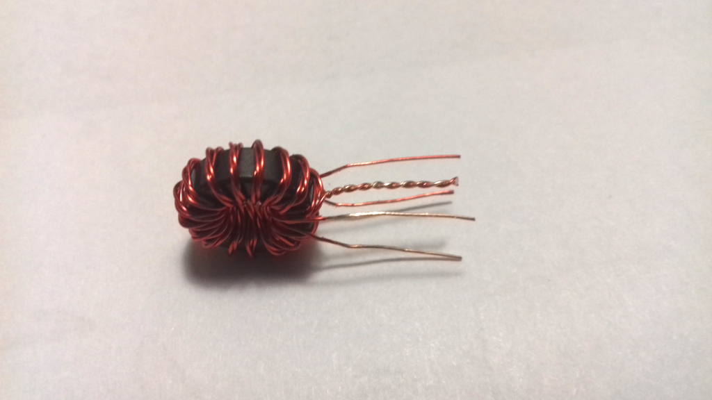

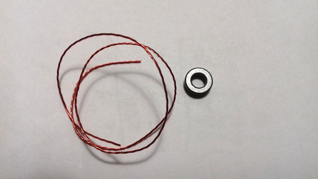

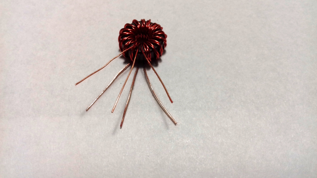

Użyte transformatory wykonane są na rdzeniach 10/5/3mm FT37-43. Wszystkie transformatory wykonane są identycznie i nawinięte tryfilarnie (trzy skręcone razem druty) drutem o średnicy 0.3mm.
Drut został skręcony ręcznie z trzech odcinków o długości ok. 28cm. Dla tych wymiarów rdzenia udaje się nawinąć 16 zwojów ale ta ilość, jak i średnica drutu nie są krytyczne. Po nawinięciu uzwojenia należy odizolować przewody niemal od samego rdzenia. Ferryt jest izolatorem więc nie ma ryzyka, że odsłonięte druty zostaną zwarte. Uzwojenie należy zidentyfikować, najlepiej ustawiając początki i końce nad sobą jak na zdjęciu a następnie po separacji jednego z uzwojeń, dla dwóch pozostałych skręca się razem początek pierwszego z końcem drugiego. Poprawnie wykonany transformator ma przejście omowe dla oddzielnego uzwojenia i nie ma przejścia z tego uzwojenia do uzwojeń połączonych a uzwojenia połączone mają przejście pomiędzy każdym z trzech wyprowadzeń.

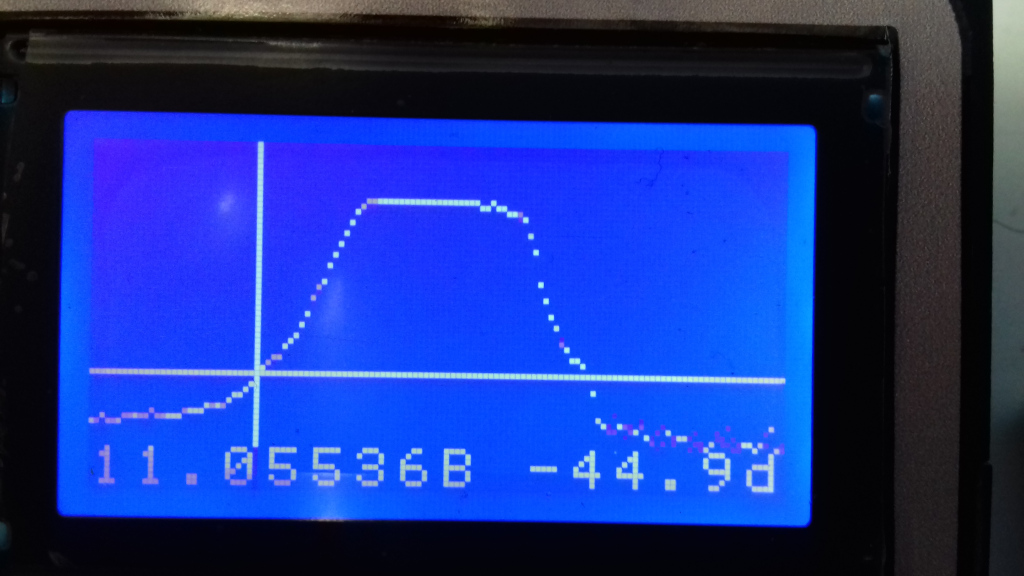

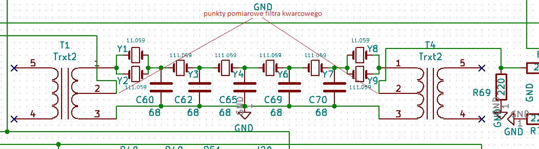

W moim egzemplarzu wstawiłem kwarce na podstawkach. Kwarce dobrałem korzystając z uprzejmości zaprzyjaźnionego sklepu mierząc rezonanse z użyciem NA01 z dokładnością 10Hz.
Ostatecznie uzyskałem charakterystykę jak na zdjęciu z pasmem przenoszenia ok. 2.2kHz oraz szerokością pasma ok. 3.3kHz na poziomie -20dB i 6.8kHz na poziomie -40dB. W paśmie przenoszenia charakterystyka jest bardzo płaska. Na zdjęciu pełny zakres pomiarowy (w osi X) to 10kHz.

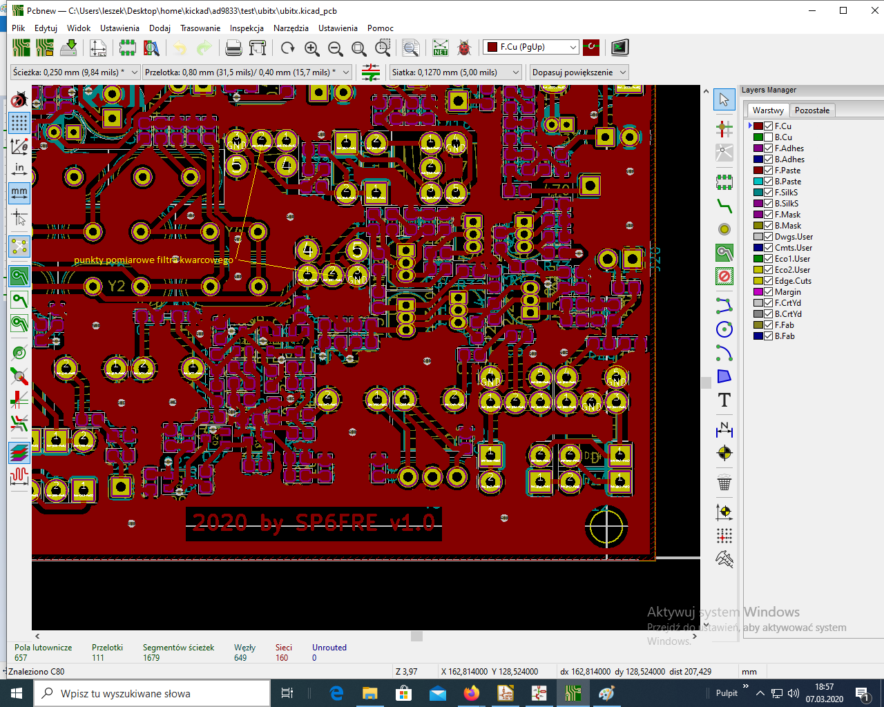

Rysunki pokazują jak mierzyć filtr kwarcowy, ja robiłem to za pomocą NA01 ale nadaje się do tego każdy analizator.

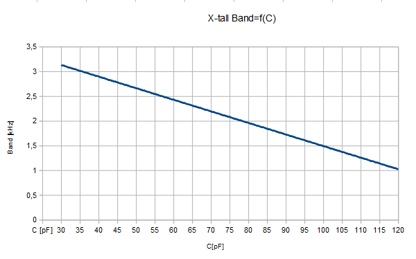

Zbadałem też w jaki sposób pojemności w filtrze (C60, C62, C65, C69, C70) wpływają na jego szerokość. U mnie działają kondensatory o pojemności 68pF co daje ok. 2.2kHz szerokości przenoszenia ale im większa pojemność tym mniejsze pasmo i odwrotnie.
