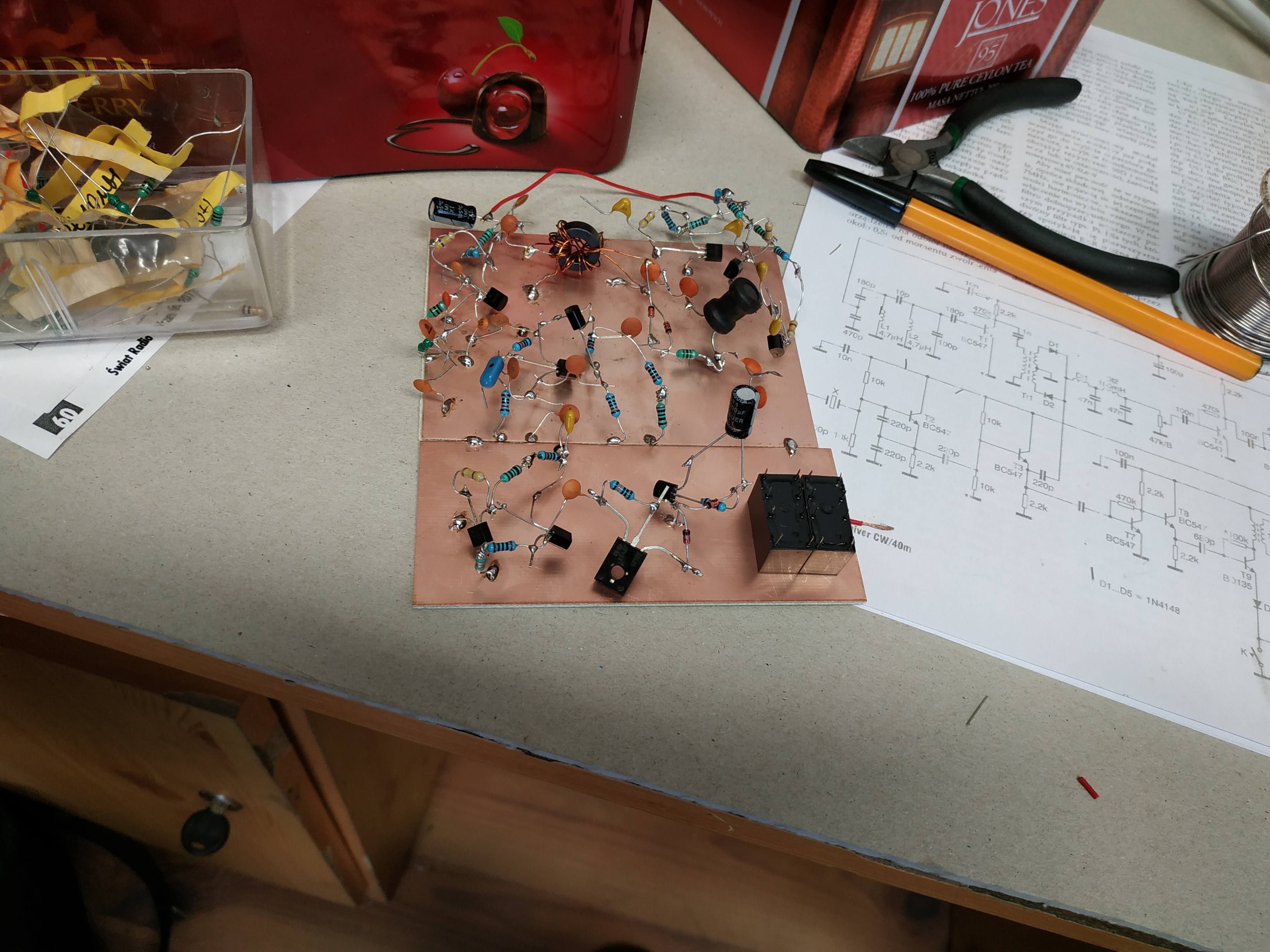

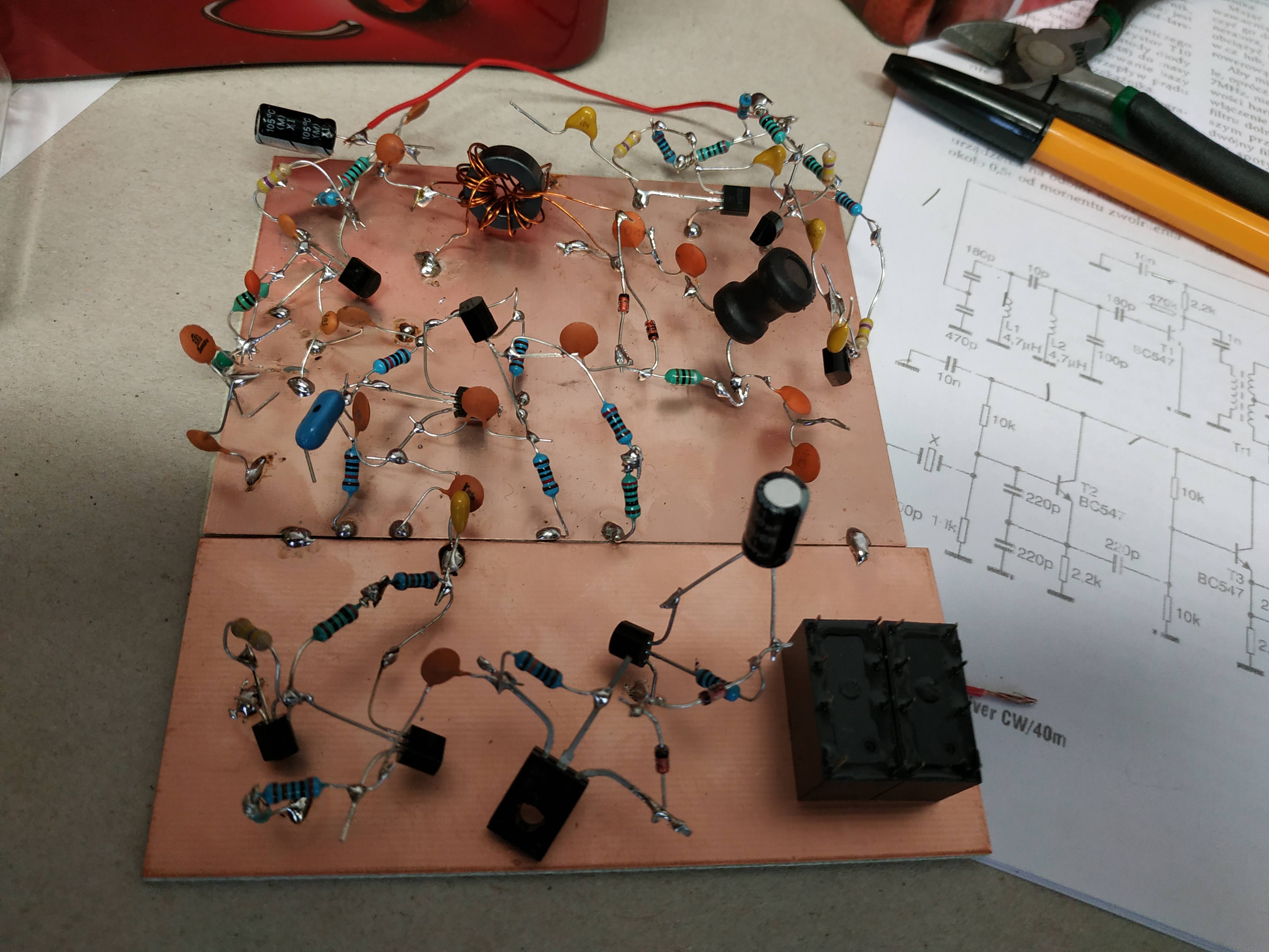

Wykonałem w 95% cały układ (jeszcze nie zasilany).
A dlaczego nie uruchomiony, bo mam problem z kondensatorem między emiterem T3 a bazą T7.
Nie wiem jaką powinien mieć pojemności. Pewien krotkofalowiec podpowiedział mi, że trzeba 220pF. Czy to będzie dobre rozwiązanie ?
Proszę o pomoc. W załączniku fotki. Wink
