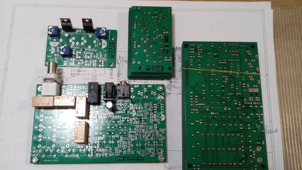

Witam!
W sąsiednim wątku zaczynam opisywać moją przygodę z uBITX.
Dostałem zaprojektowane przeze mnie płytki transceivera i zacznę go powoli montować opisując postęp prac.
Większa płytka ma rozmiar 130x77mm i zawiera wszystko poza wzmacniaczem nadajnika, który jest na mniejszej płytce.
Układ elementów smd jest dość gęsty i stanowi największe wyzwanie przy montażu tym bardziej, ze oko już nie ostrzy jak dawniej ;-)
W oryginalnym schemacie wprowadziłem drobne zmiany bez zmiany istoty rozwiązania ale przede wszystkim dodałem na wejściu odbiornika ARW z dynamiką do ok. 50dB bo podstawowy układ uBITX nie ma ARW.
Mając ARW będę mógł także zaprogramować pomiar sygnału S a zapewne kiedyś zastosuję wyświetlacz kolorowy z ekranem dotykowym.
Automatyka i generator sygnału (SI5153) są systematycznie opisywane we wskazanym wątku i tam zamierzam ten temat rozwijać.
Montaż i uruchomienie odbywać się będzie blokami z wyjaśnieniem zasady działania montowanej części układu oraz z pomiarami statycznymi i za pomocą analizatora.
