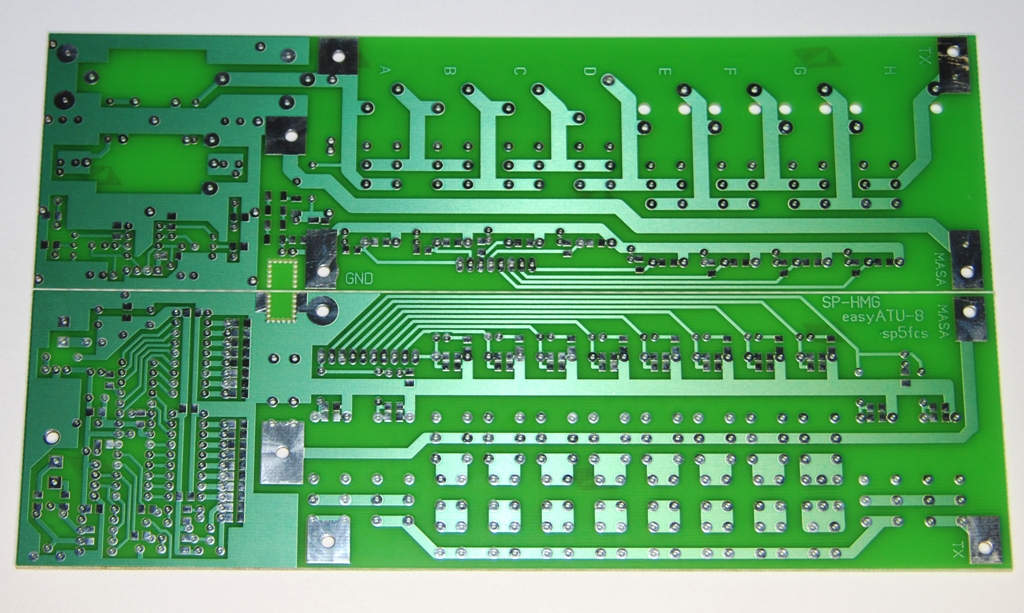

Dalszą rozbudowę oprogramowania eATU oraz wykonanie sterownika domowego proponuję realizować po wykonaniu testów układu dopasowania, praktycznym pomiarze zakresu dopasowania, sprawdzeniu zachowania się przekaźników oraz rdzeni przy mocy 100W oraz odporności procesora i komunikacji na pole w.cz.
Może okazać się konieczne ekranowanie samego procesora od reszty skrzynki.
Pozytywne wyniki testów pozwolą myśleć o kolejnych wersjach skrzyni przy antenie, konfiguracji układu pomiarowego oraz algorytmach strojenia automatycznego.
Profesjonalny "magiel" prasuje płytki tak jak na zdjęciach Smile, próbne płytki dla grupy testującej skrzynkę easyATU.
Uwagi do płytek:
- moduł pomiarowy w tej wersji nie jest wykorzystany, możemy go odciąć i zbudować niezależny mostek pomiarowy przy radiu;
- otwory przy dużych rdzeniach są na opaski zaciskowe do mocowania cewek do płytki;
- na płytce indukcyjności są elementy (przed cewką A) do wykonania układu pomiaru częstotliwości, podobnie jak w SGC;
- opis pinów na procesorze (TxD, RxD) dotyczy wejść procesora, pamiętajmy o przeplocie TxD_PC-> RxD, RxD_PC->TxD;
