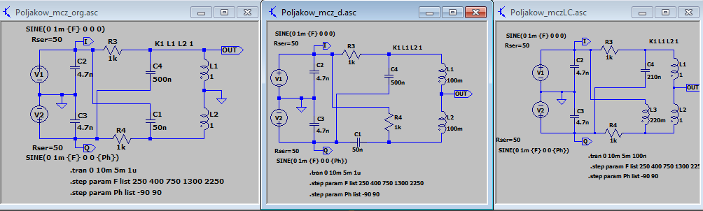

Modyfikacja wyjściowych przesuwników fazowych:
Względne tłumienie cz. lustrzanej dla 250, 400, 750, 1300 i 2250Hz:
lewy(oryginał) 5 6 6 4 2 dB
środkowy(zmiana połączeń) 10 10 9 9 8 dB
prawy 6 10 26 11 6 dB
