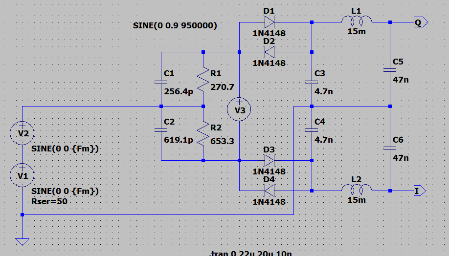

Zmodyfikowałem trochę układ przesuwnika fazowego VFO. Powinien się lepiej zachowywać przy zmianie częstotliwości.
