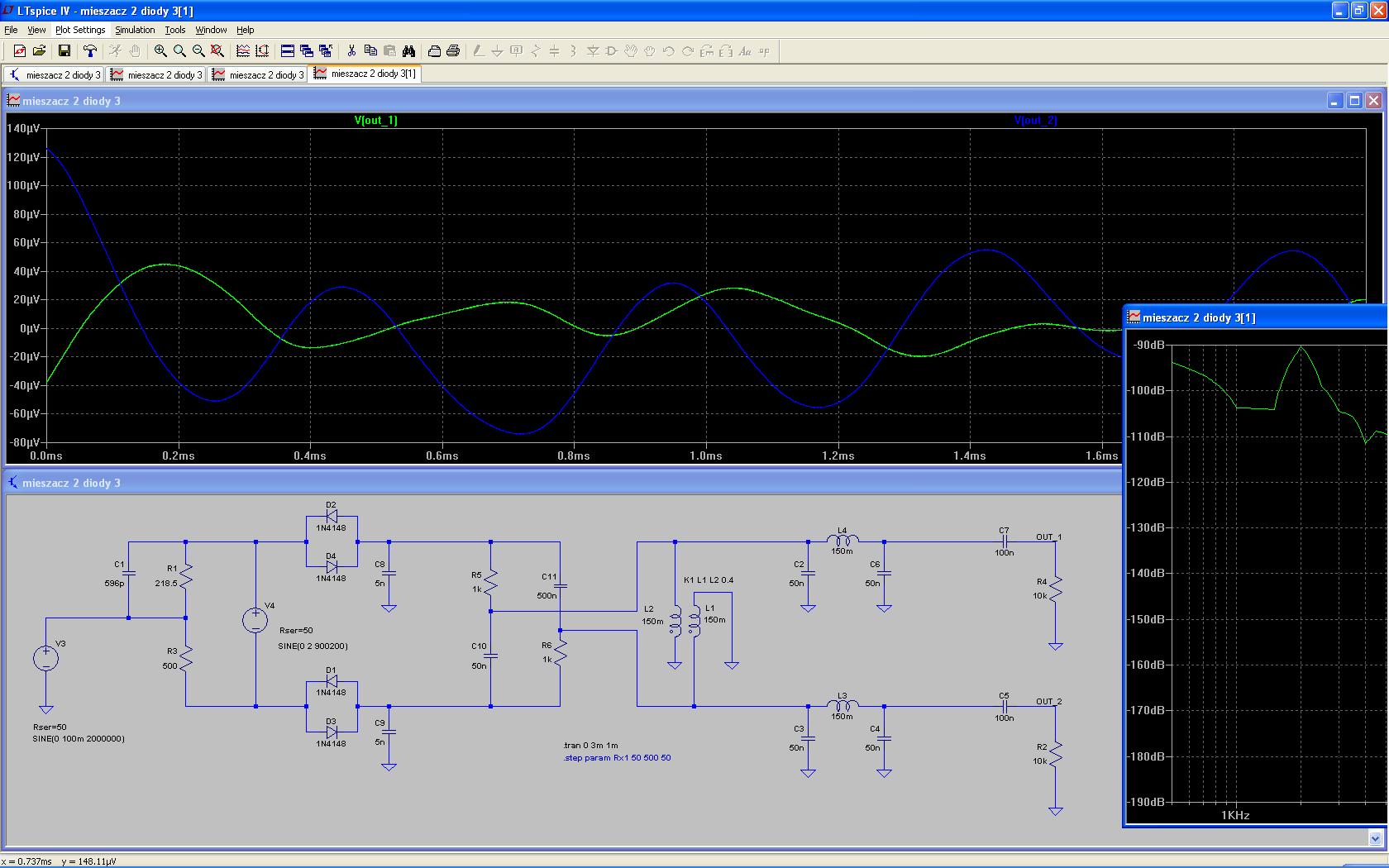

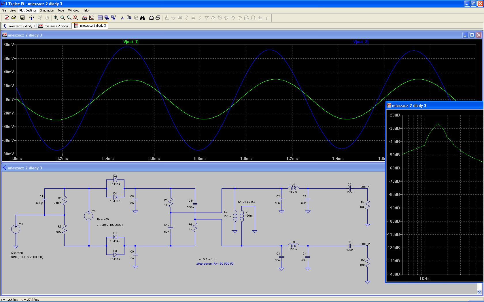

Podkręciłem gałką heterodyny i uzyskałem maksimum w środku kanału SSB.
Widać 2 wstęgi - ale nie jest to obiecane 40 dB :-(
Stop. Ja tutaj coś źle zrobiłem ... bo gdy się przestroiłem w dół o tyle samo co jest teraz w górę, to mam na wykresie prawie zero ....tak jaby wycięło prawie wszystko ... koniec na dzisiaj, bo rozum poszedł spać :-)
