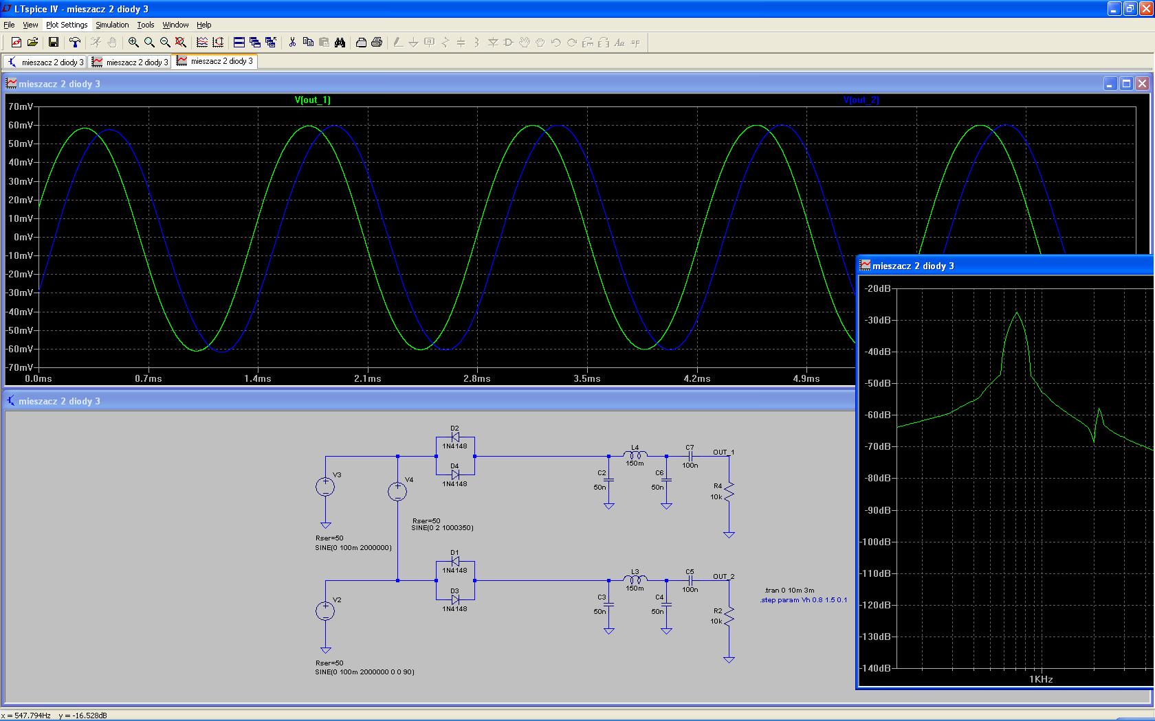

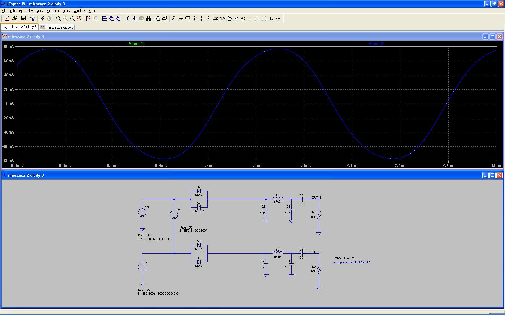

Symulacja wykazała, że dla 1N4148 napięcie musi być co najmniej 1V. W przypadku 2 torów trzeba 2 wolty, ale tego tak dokładnie już nie symulowałem.
Karol Masz rację, że sterowanie diod zamyka się przez kondensatory.
Następnym krokiem będzie mostek Wiena (przesuwnik m.cz.).
Teraz popróbowałem w.cz. ALE!!! zmiana fazy jednego ze źródeł w antenie powoduję całkowity zanik szybkości symulacji :-(
Coś pokopałem - symulacja z przesuniętymi źródłami antenowymi działa. Śliczności.
73 JERZY SQ9RFC
