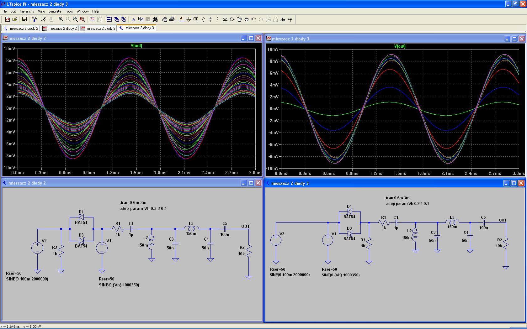

Dla BAT54 - dla 0.5 V napięcia heterodyny mamy największa amplitudę na wyjściu.
Dla 1N4148 - zaraz zrobimy symulację.
73 JERZY SQ9RFC
