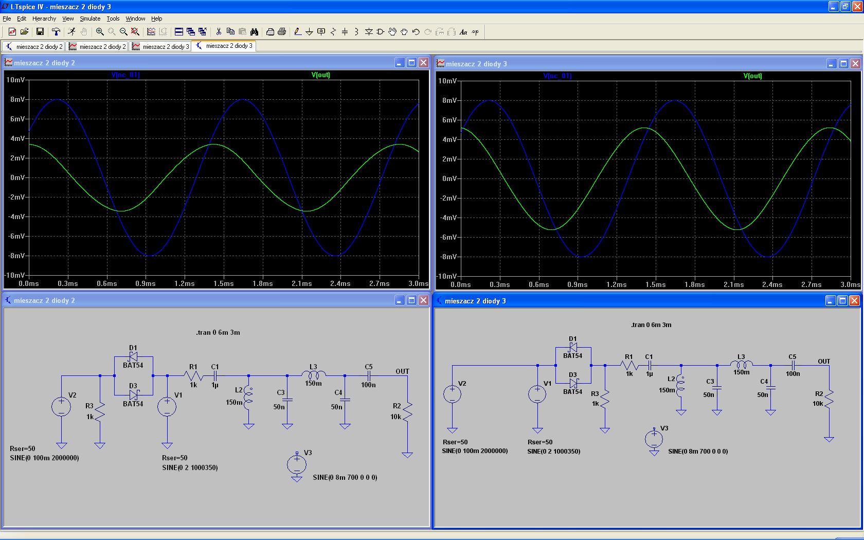

RE: Najprostszy RX jednowstęgowy Polyakova.
Jednak się da sterować z obu stron ...
73 JERZY SQ9RFC
