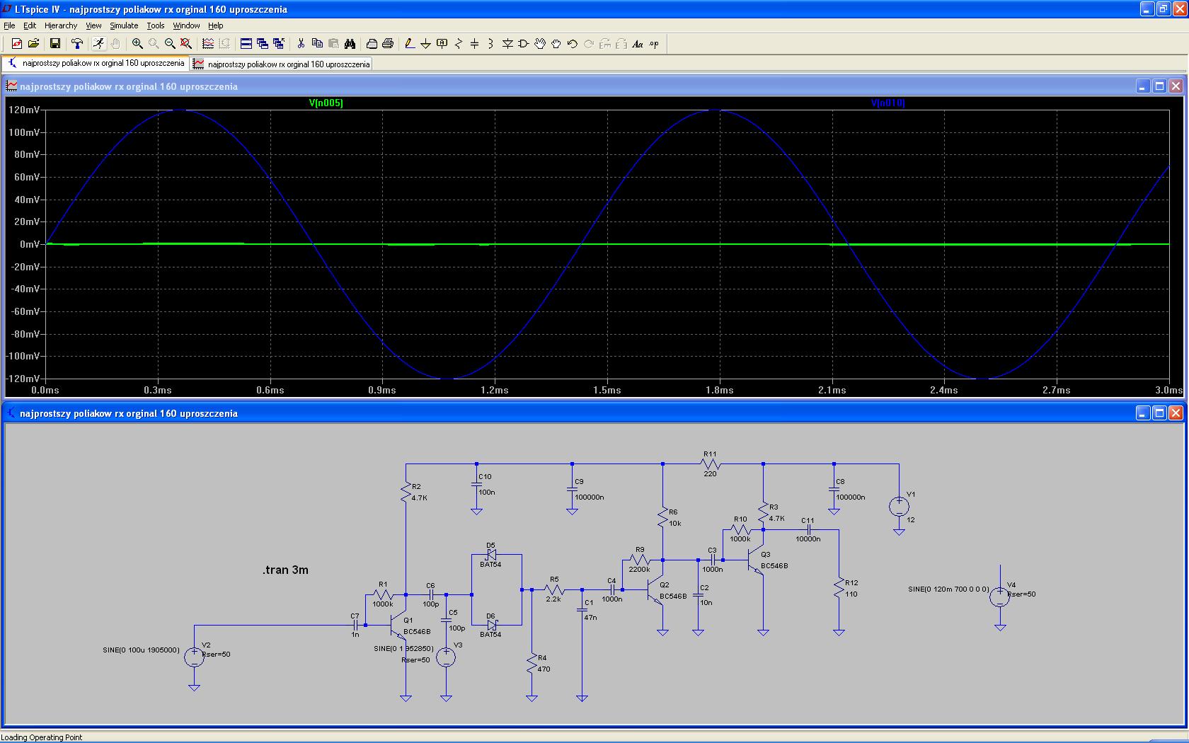

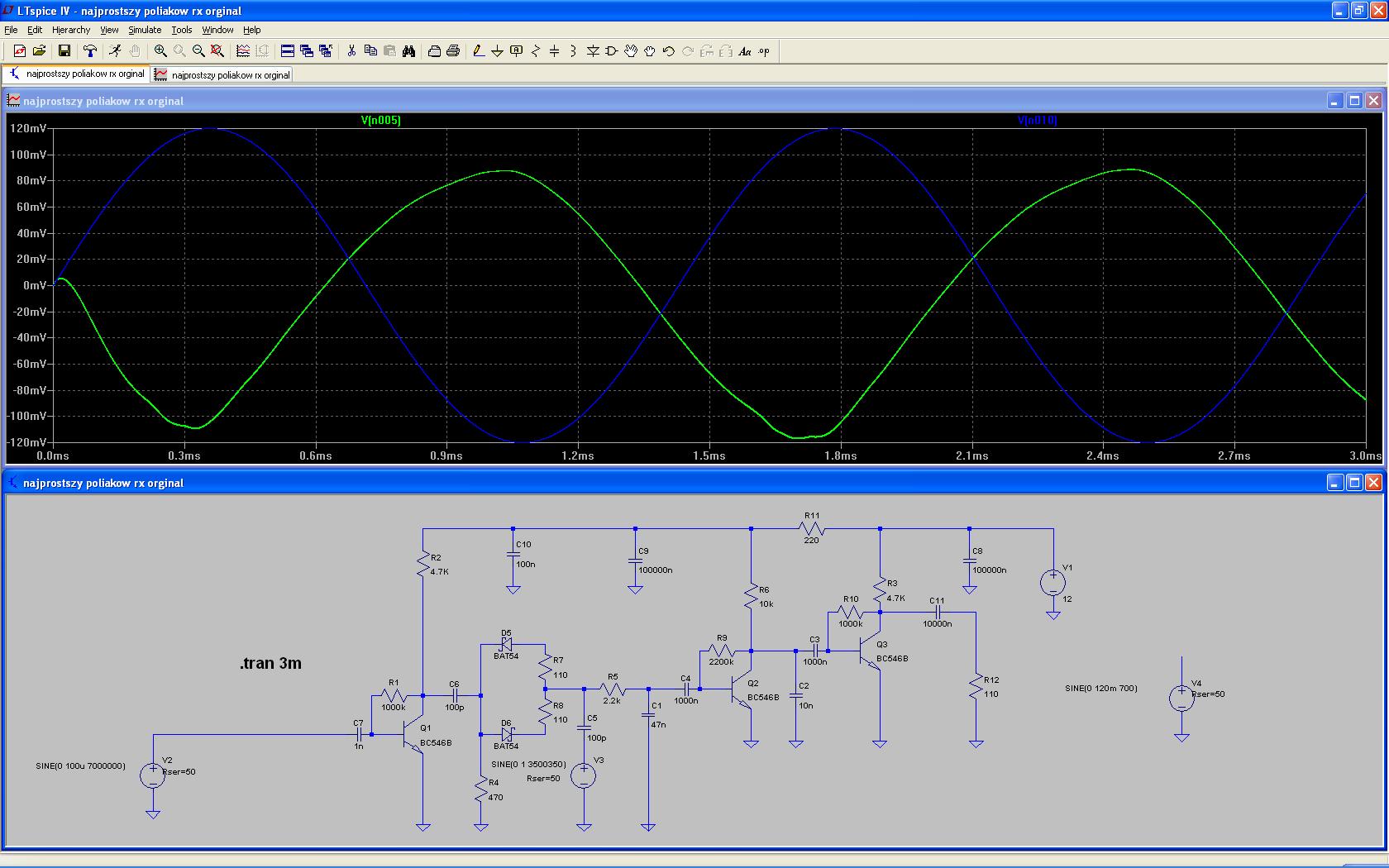

Tu zrobiłem symulację Polyakova dwu wstęgowego dla jednej ze wstęg na 7 MHz
Bardzo ładnie odbiera. Jak zwykle niebieski to 700 Hz wzorcowe.
- wywaliłem rezystory szeregowe z diodami - nic sie nie zmieniło.
- zmieniłem częstotliwości z anteny i heterodyna na pasmo 180m - nic się nie zmieniło.
- zamieniłem stronami opornik i heterodynę (opornik na tył, a generator na przód) radio ucichło. Wywalenie kondensatora 100p szeregowego z heterodyną i obniżenie napięcia do 0.4V powoduje, że coś zaczyna się na wyjściu pojawiać, ale to tylko ślad sygnału. Przy innych wartościach napięcia cisza.
73 JERZY SQ9RFC
