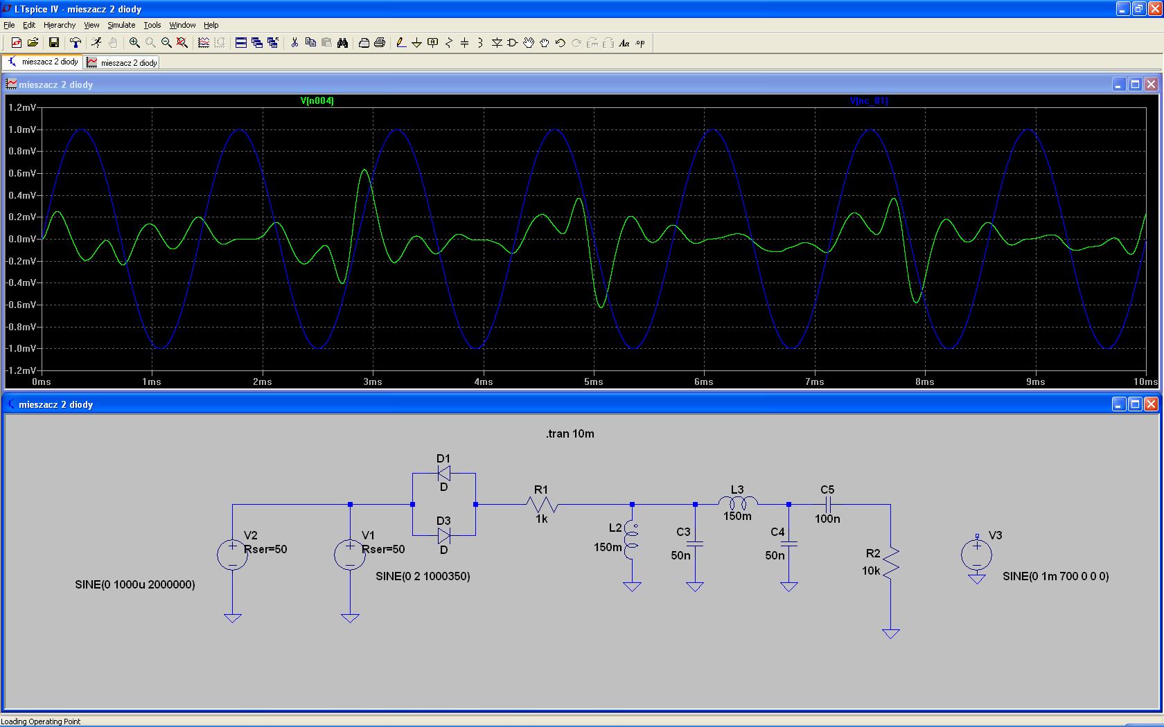

Uprośćmy symulację. Najpierw zmuśmy do działania taki układ:
Jak zwykle niebieski to to co chcemy uzyskać ...
0.05 to ewidentnie folia 50n.
Trzeba dobrać impedancje i poziomy napięć... i musi zadziałać.
Bo w realu działa :-)
