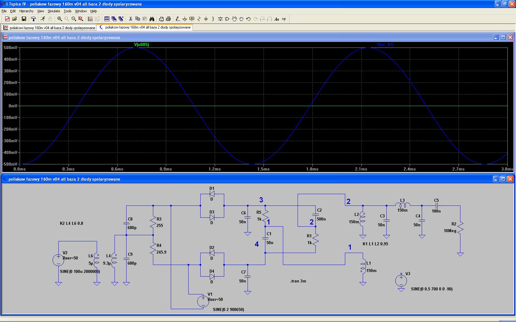

20 - letni :-)
Niebieski wykres ze źródła 700 hz z prawej na dole - dla ustalenia minimalnego czasu symulacji. Tak powinien wyglądać sygnał na wyjściu. Ciekawe czy się uda tak poustawiać wszystko aby dla sygnału heterodyny +-350 Hz jedna wstęga była, a dla drugiego przypadku była wycięta. Wzmacniacze m.cz są tu nieistotne, dlatego ich nie symulujemy.
Da się podlinkować plik *.asc ? zaraz sprawdzę...
