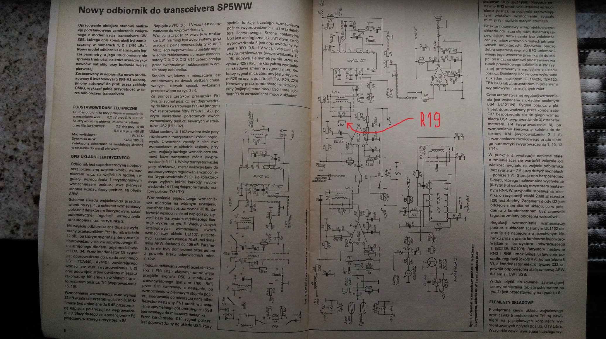

Rezystor jest przewidziany na schemacie - R19, dobrać należy tylko jego wartość w granicach 5 do 8k ohm. Załączam schemat.
73, Tomek
