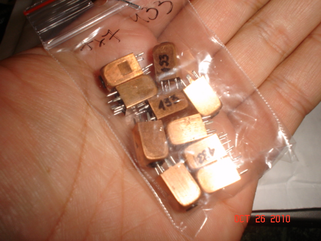

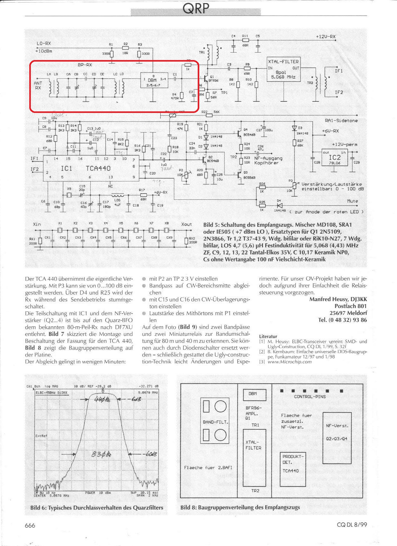

Na naszym forum znalazłem schemat i tam widać że przed mieszaczem jest filtr pasmowy. Na płytce SP5QU jest mało miejsca, ale kupiłem filterki "z epoki" 7x7 o nr. 433 które wraz z kondensatorami 180 pF. dają rezonans na 3,5MHz.
Najpierw zrobię je na module zewnętrznym a jak to poprawi odbiór to znajdzie się na te maleństwa miejsce na docelowej płytce. Uffff....

Znalazłem taki transceiver. Bardzo podobny do SP5QU , ale jakby bardziej przemyślany w szczegółach:
http://www.sm7ucz.se/KEYTRX/KEYTRX.htm
Ja bym tylko wymienił samą końcówkę mocy m.cz. na taką z UL1490N z szeregowym obwodem rezonansowym na 800 Hz. Wtedy mieli byśmy w pełni funkcjonalne urządzenie. Ścieżki też wydaja się być przemyślane. Krótkie i na temat. Czuję że do tego projektu jeszcze wrócę Smile
