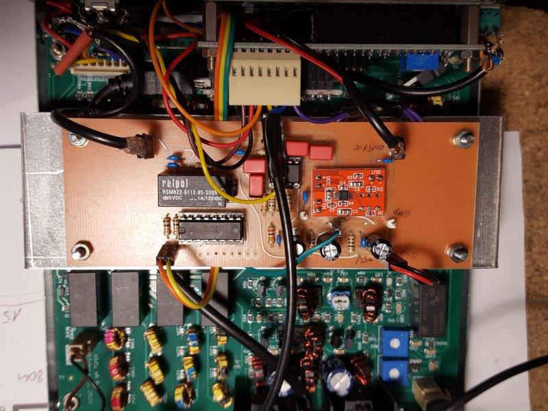

Dokładam schemat i projekt płytki do moich rozszerzeń audio, zmodyfikowany firmware.

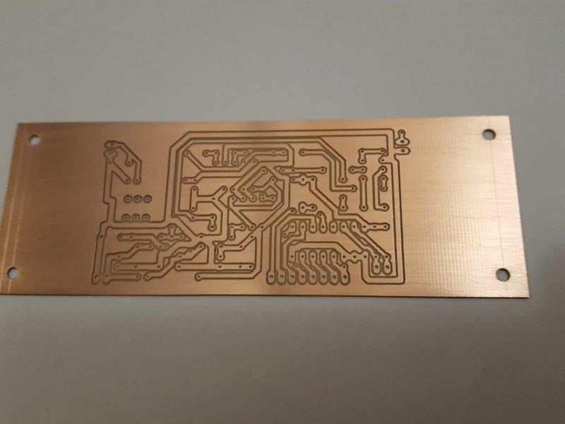

Płytkę tak zaprojektowałem, aby móc ją wyfrezować na maszynce CNC frezem 0.5mm.
Płytkę w ostatniej wersji, tej która zamontowana jest w radiu wykonałem właśnie metodą frezowania.
Załączony projekt jest poprawiony. Dodałem 2 PR-ki i pustą powierzchnię zapełniłem "uniwersalką", do dalszych rozszerzeń.
Wszystko działa fajnie, choć zamierzam jeszcze przerobić oprogramowanie klucza elektronicznego co będzie sie wiązało z drobną zmianą połączeń.
Wkrótce dołożę film jak działa nowe audio wraz z filtrem CW.
.zip  uBitX_Audio_v4_3_4.zip (Rozmiar: 124.93 KB / Pobrań: 737)
Miejsce na modyfikacje uzyskałem montując w obudowie C-ownik z blachy aluminiowej.
Wchodzi on "na wcisk" opierając się na brzegach podstawy obudowy i na wszelk,i wypadek przykręcony dwoma blachowkrętami.

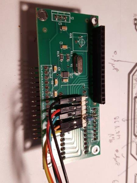

Przedróbka sterownika (raduino)
Dla ciekawskich płytka wykonana metodą mechaniczną - frezowana frezem 0.5mm.
Użycie tego freza umożliwia wykonanie płytki bedz zmian narzędzia. Otwory różnej średnicy są frezowane a na koniec płytka przycięta frezem.
Trochę trwa, ale dość wygodne.
Można tą metodą wykonać też płytkę dwustronną, tylko trzeba przewidzieć dwa otwory prowadzące po przekątnej, aby móc właściwie ustawić odwróconą płytkę.
płytkę oraz otwory w obudownie wykonywałem obrabiarką CNC3018Pro - dostępna na Ebay, Amazon i innych internetowych sklepach.
