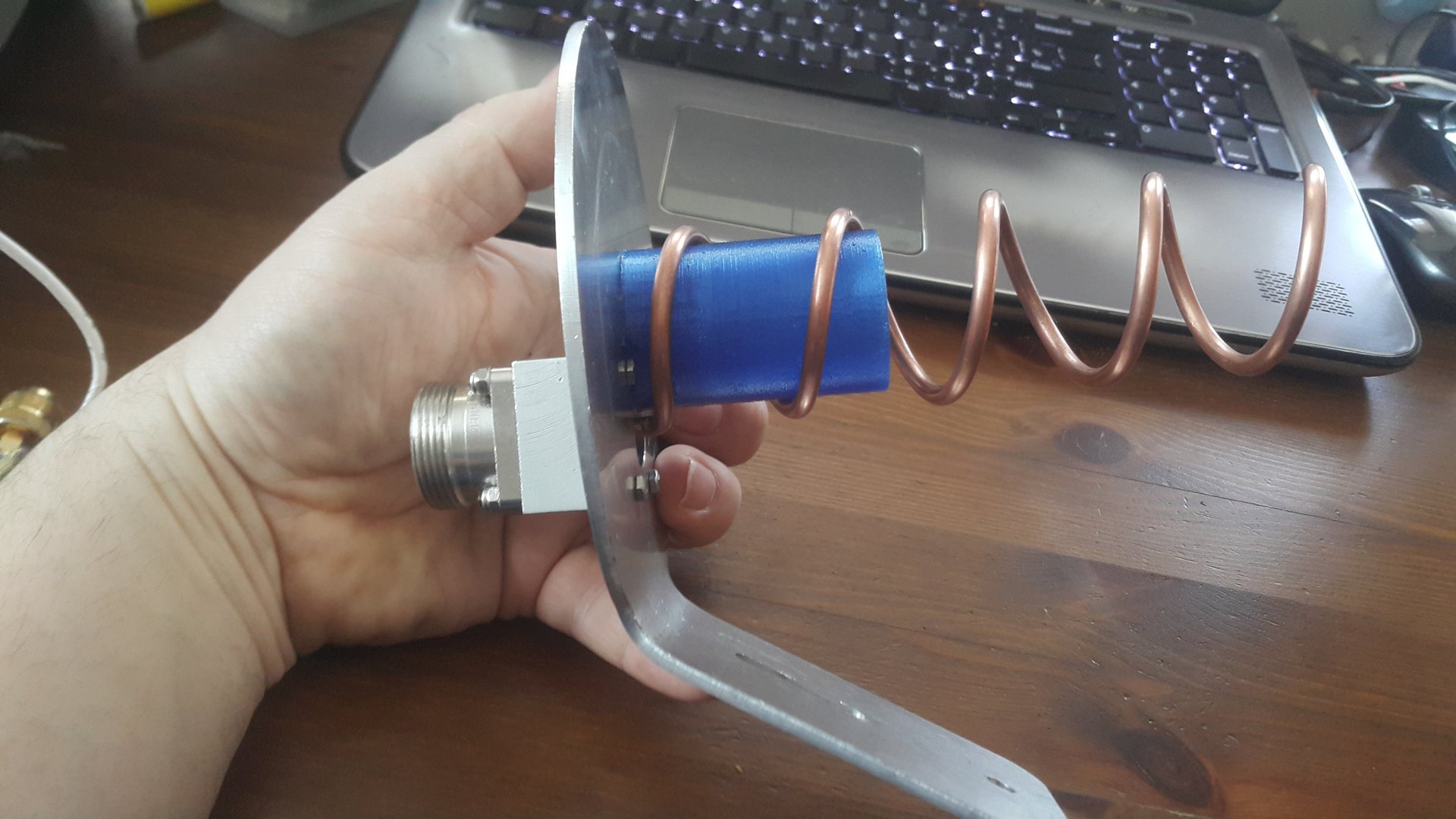

To ja podam inaczej. 50W z talerza 1.8m to sygnał 1Ms (1.25Mhz szerokości) o poziomie 7db S/N (poziom bikona) odbierany na talerzu 90cm.
W załączeniu mój helix. Używam 5 zwojów i tak polecam.
Wolę mieć mniejszy sygnał na krawędziach i dookoła.
