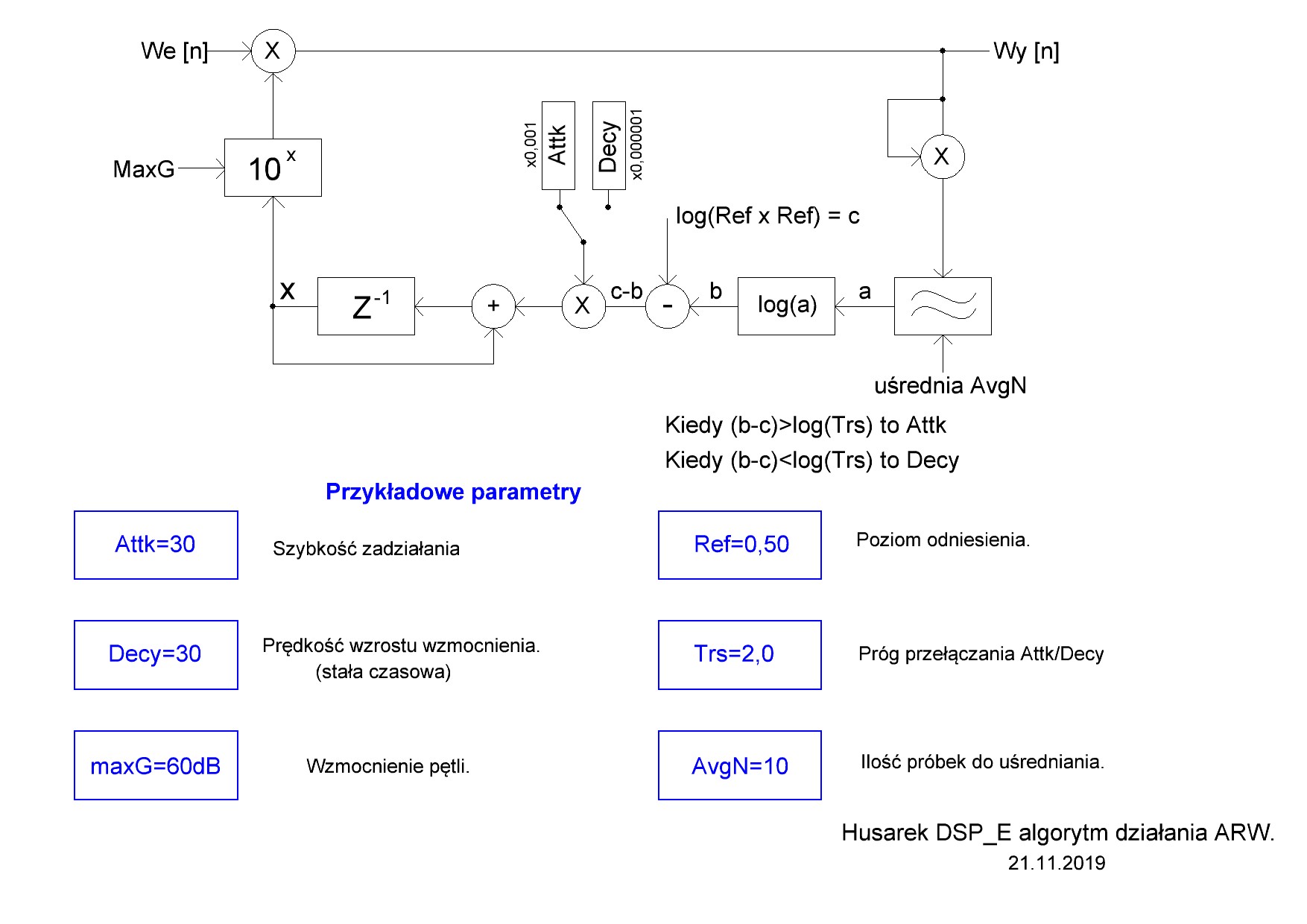

Dobiegają końca prace związane z testem nowej wersji działania automatyki. Algorytm ARW został zmieniony i rozbudowany. W nowej wersji jest 8 banków pamięci do konfiguracji . Ustawiane parametry wraz a algorytmem działania są pokazane na rysunku. İmage
