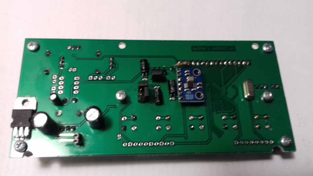

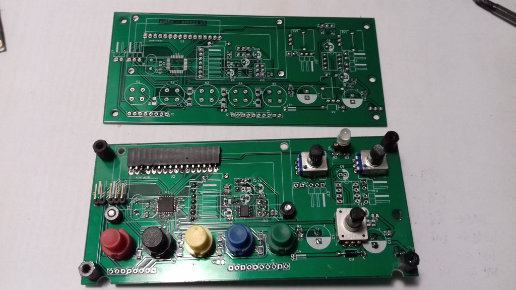

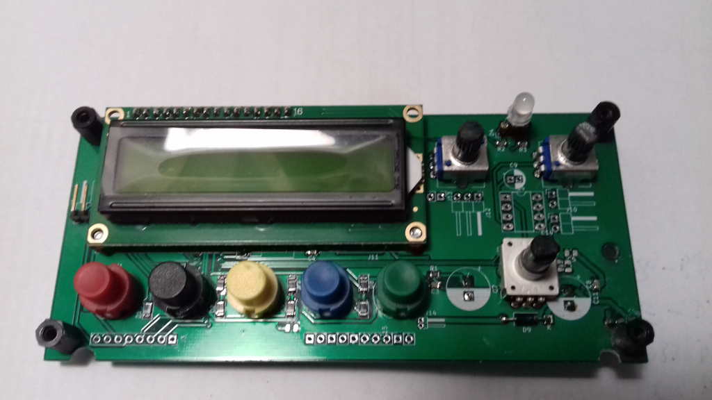

Mam pewien postęp w konstrukcji generatora. Dostałem zaprojektowane płytki a nawet zdążyłem je zmontować:
Płytki są "prawie" dobre :-( Jak zwykle zrobiłem kilka drobnych błędów ale są one dość łatwe do skorygowania. Bazując na moim wyświetlaczu nie uwzględniłem podpolaryzowania tła wyświetlacza i okazało się, że kupione ostatnio źle działają bez drobnej korekty oraz źle dobrałem złącze do zasilania - jest za małe ale oba błędy łatwo można skorygować.
Elementy montowane są z obu stron, w szczególności generator DDS działa na złączu a w przyszłości oprogramowanie procesora można będzie dopasować do innego generatora, choćby o większej częstotliwości pracy. Wystarczy wtedy jedynie wymienić płytkę generatora i oprogramowanie.

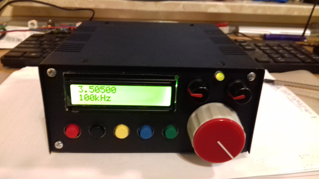

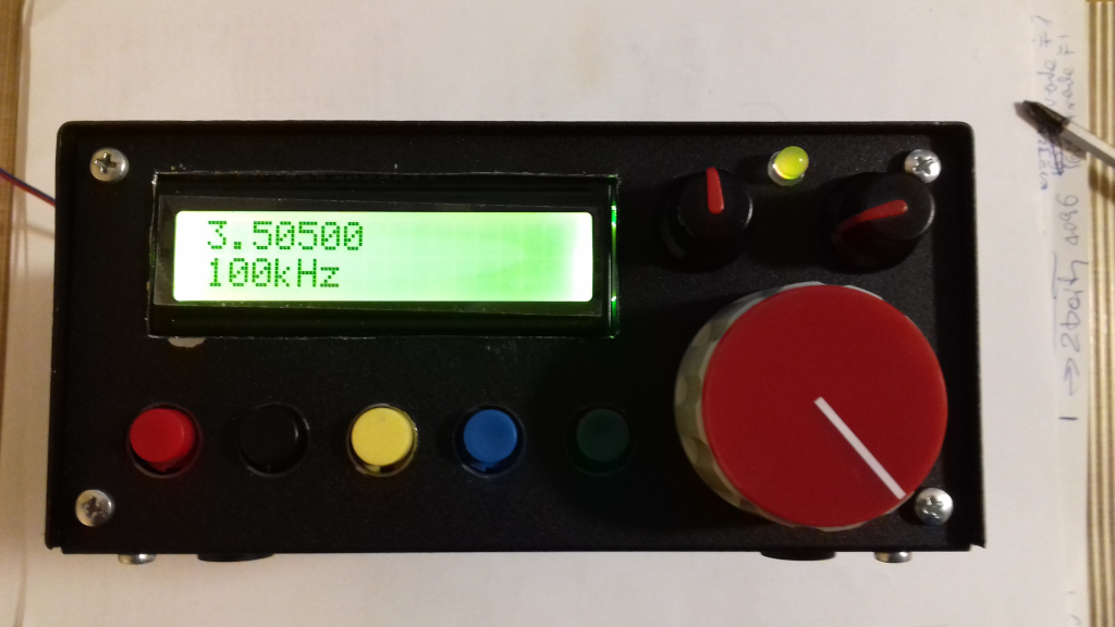

Wstawiłem już nawet układ do obudowy, do kompletu brakuje atrapy ale muszę z tym poczekać. Na płytce muszę jeszcze zamontować układ wzmacniacza m.cz., bo dostałem je dopiero dziś ale przede wszystkim muszę dokończyć oprogramowanie układu. Niemniej działa już podstawowy generator i zmiana kroku przestrajania. Działa mi też wobulator - jako druga funkcja układu. Do kompletu brakuje mi funkcji konfigurującej generator (mnożniki częstotliwości, parametry przemiatania w funkcji wobuloskopu) oraz kosmetyka.
Obudowa to produkcja firmy Cyfronika T-33 wymiary: 140 x 65 x 140 mm. Mam nadzieję, w niedzielę zrobić pełne zestawienie materiałów na generator z podaniem typów i cen a także miejsca zakupu.
