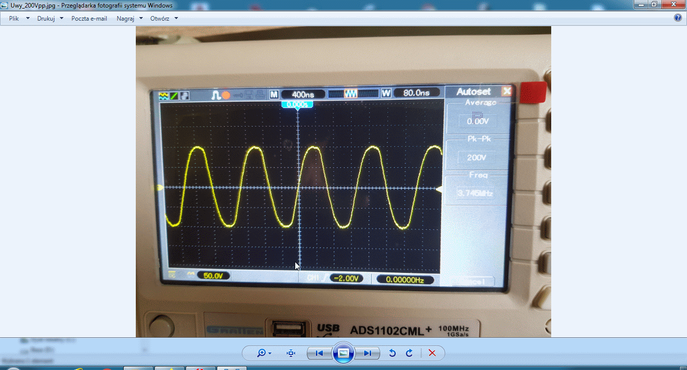

- - - - - - - - - -Uzaś = 28V to Uwy=186Vpp.Trochę brakuje ponieważ występują niewielkie straty.
Uzaś = 31,4V to Uwy 200Vpp.Jest upragnione 100Wat

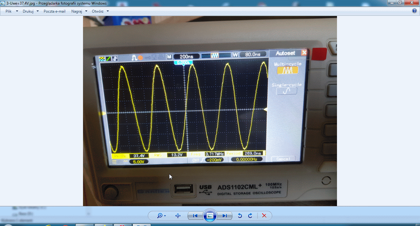

Zastosowałem Tr wy 0,5zw+0,5zw : 3zw. Podam teraz wszystkie wartości na 80m.
Uwe=37,4Vpp,Tr we BN321502 4zw:3zw, UG=14Vpp,UD=42Vpp,Uwy=206Vpp,
I=10,2A.
Dodam, że przy zasilaniu 31,4V uzyskałem 218Vpp czyli 118Wat.

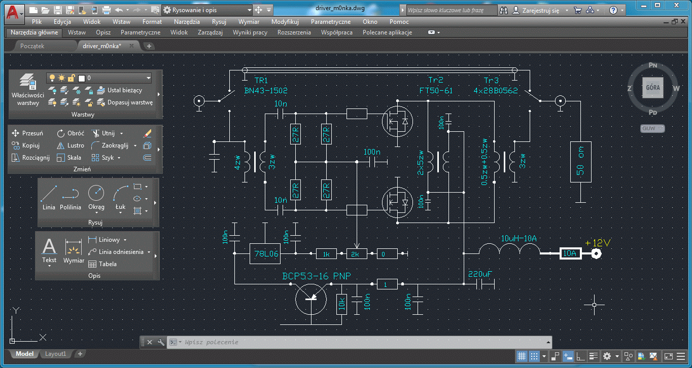

Zamieszczę kilka zrzutów dla lepszego zrozumienia.

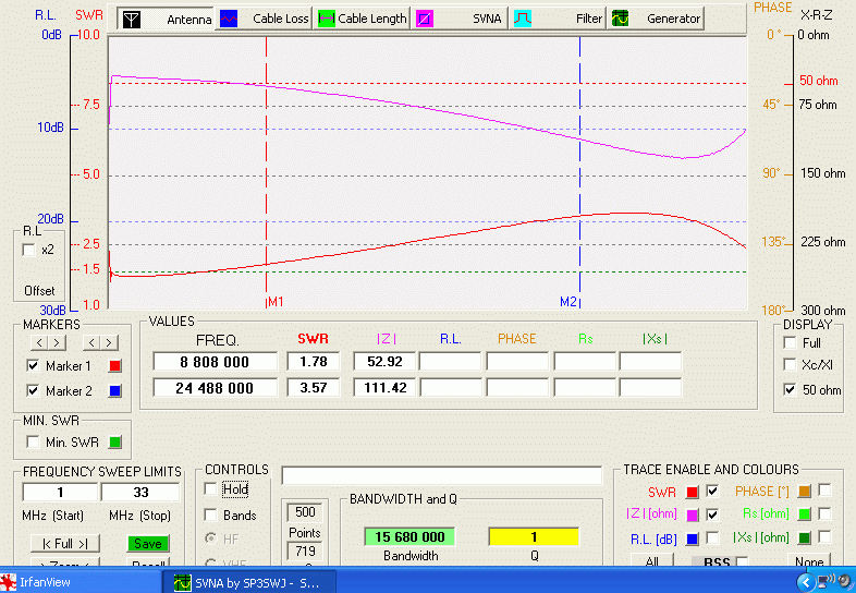

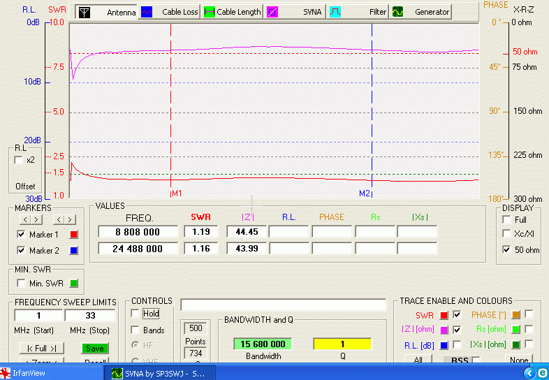

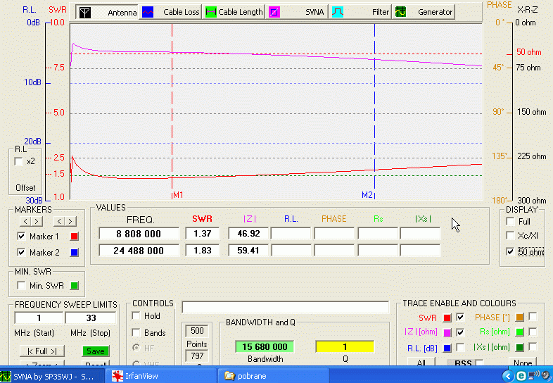

1-schemat PA,2-inna pcb ale ten Tr3
İmage , İmage ,

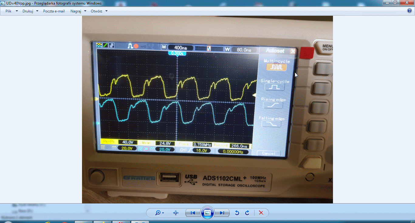

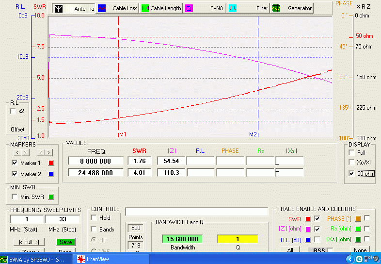

3.Uwe =37,4Vpp,4.UD=40Vpp,5.Uwy=200Vpp na 50om,
İmage , İmage , İmage ,

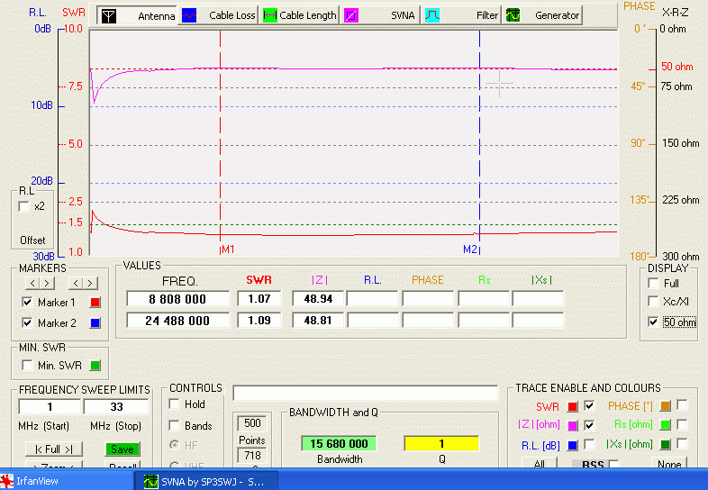

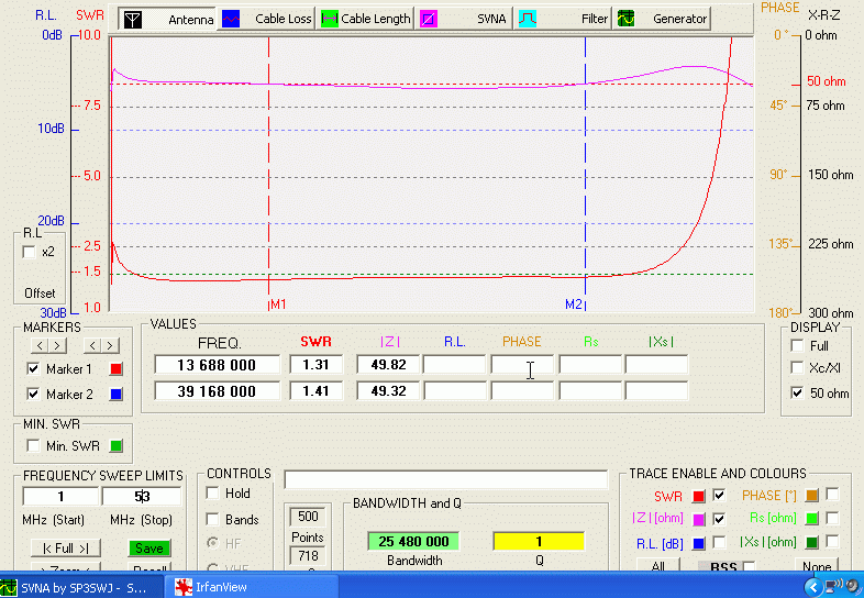

Układ wejściowy Tr1,nieskompensowany i skompensowany
İmage , İmage
Układ wyjściowy Tr3 nieskompensowany 2x0,5zw/2zw i skompensowany
İmage , İmage

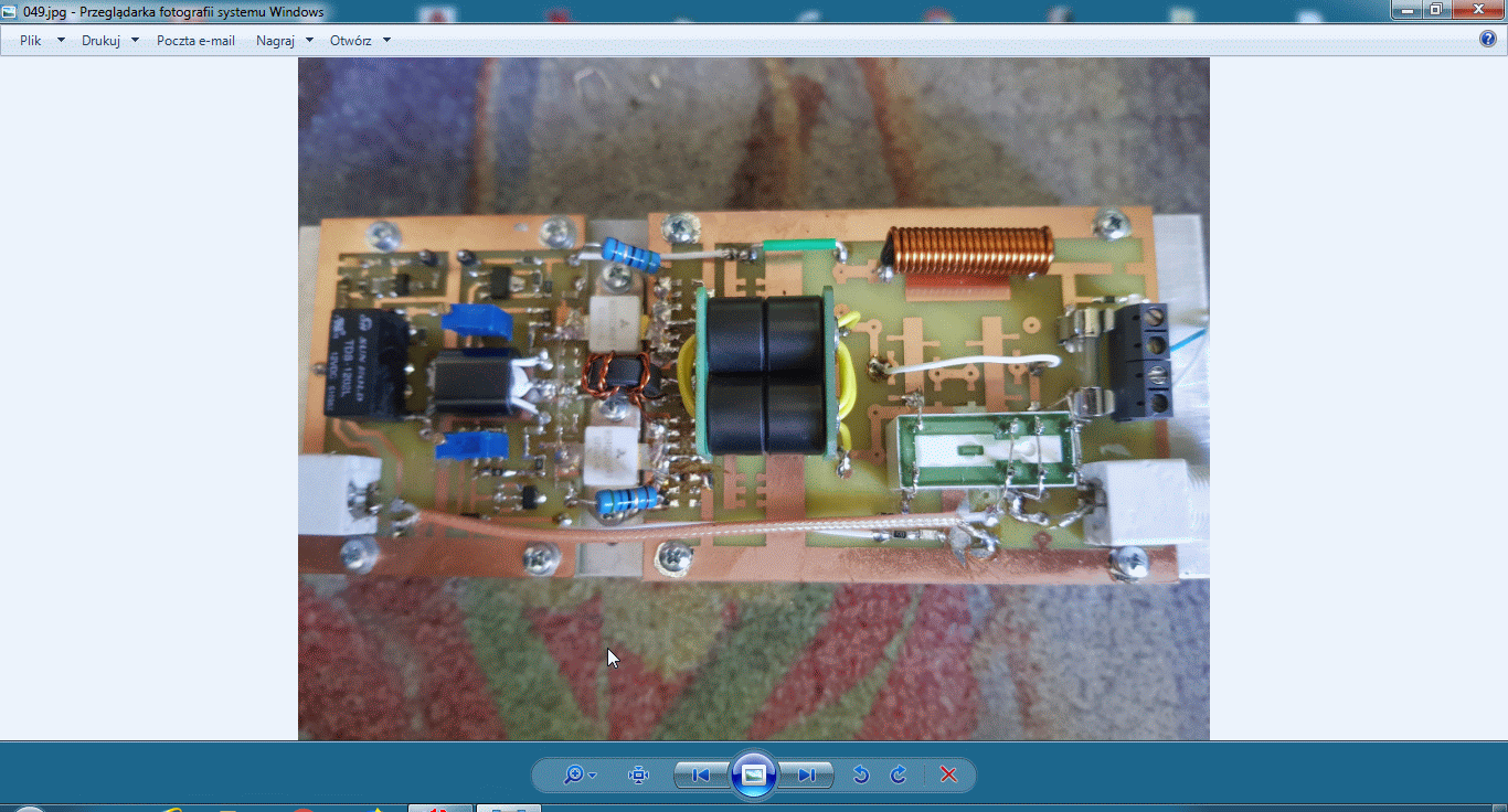

A tak wygląda Tr3 w moim Pa 2x0,5zw/3zw skompensowany
Mój komentarz:raczej nie widzę Tr3 do wykorzystania na 21MHz i wyżej.
Jeszcze Tr3 2x0,5zw/4zw.Tu, to już masakra
przed kompensacją i po kompensacji.
İmage , İmage
