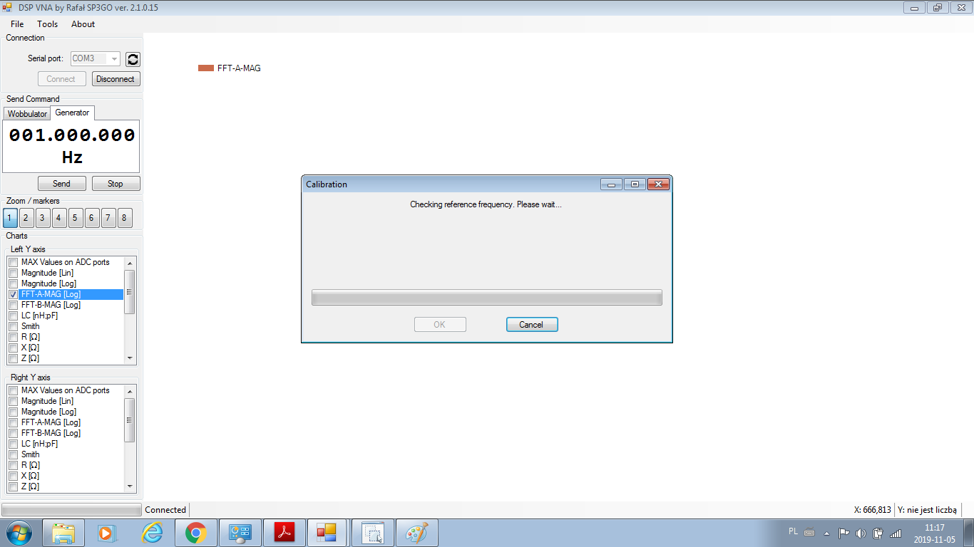

Próbuję uruchomić program .
Połączenie OK na porcie 3 .
Na dole napis connected.
Ustawiam generator na 1 MHz i przycisk send .
Brak jakichkolwiek objawów działania .
Odznaczam FFT-A-MAG[log] . Pojawia się napis w lewym górnym rogu FFT-A-MAG i nic się dalej nie dzieje .
Taki ekran i nic.
Generator 27MHz pracuje ( Czy przy niesprawnym SI generator działa?)
Może ktoś coś podpowiedzieć
