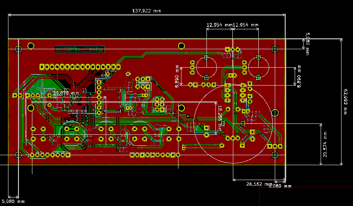

Nad tym układem pracowałem dość długo z powodu braku czasu ale ostatecznie wyszło mi coś takiego:

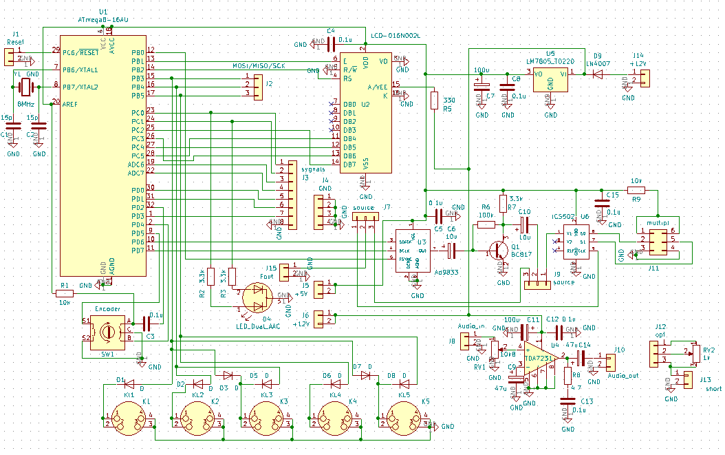

Sterowanie za pomocą Mega8/Mega168, 5 klawiszy funkcyjnych, wyświetlacz 2x16, impulsator, dwa potencjometry i dwukolorowa dioda. Bez szału ale przynajmniej da się programowo ustawić mnożnik częstotliwości na 1/2 a więc i odczyty dla DC Polyakowa będą prawidłowe.
Dodatkowo, można zamontować na płytce powielacz częstotliwości ICS502 uzyskując heterodynę do bardziej zaawansowanych projektów DC.
W końcu, na płytce można zamontować także wzmacniacz m.cz. TDA7231 co pozwoli na odpowiednie wzmocnienie sygnału z odbiornika - nawet na głośnik. Właśnie z tym układem wzmacniacza skojarzony jest jeden z potencjometrów. Drugi, może być wykorzystany do regulacji wzmocnienia na wejściu z anteny podczas odbioru wieczorem i w nocy kiedy silne sygnały broadcastingu mogą zakłócać odbiór.
A poza tym, pomyślałem o tym układzie jako o podręcznym generatorze sygnałowym od częstotliwości akustycznych do niskich częstotliwości radiowych. Nie mam takiego generatora i zapewne mi się przyda. Generator, poza sygnałem punktowym wyposażę w funkcję przemiatania w zadanym zakresie i z zadanym krokiem co się czasem może przydać.
Projekt jest dość zaawansowany jeśli chodzi o druk i za kilka dni skieruję go do wykonania w CN po dołączeniu do kilku innych płytek, które jednocześnie robię.

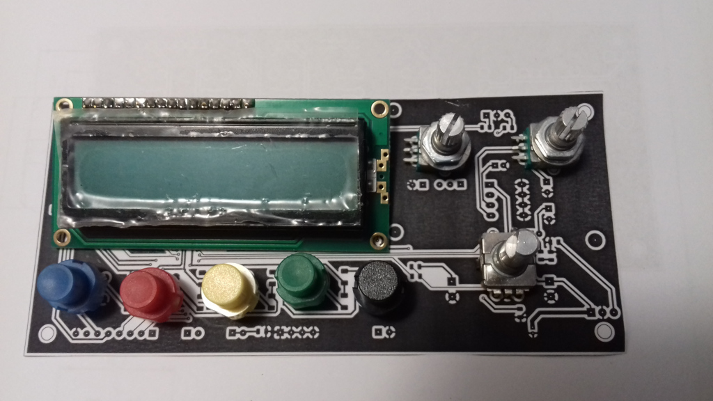

A na razie przymierzam czy wszystko pasuje, przynajmniej mechanicznie. Montaż odbędzie się na obu stronach płytki ale z przodu będzie wyświetlacz, impulsator z potencjometrami, klawisze, dioda dwubarwna oraz procesor. To najtrudniejszy element do wlutowania ale reszta to pojedyncze elementy smd i kilka elementów przewlekanych. Z tyłu płytki znajdzie się generator AD9833 zamontowany płasko nad płytką na złączu, kilka kondensatorów elektrolitycznych oraz zwory i złącza sygnałowe (potencjometr, audio, zasilanie). U spodu płytki znajdą się dwa złącza, 8 i 10 pinów na wyprowadzenie sygnalizacji z procesora, zasilania +5 i +12V oraz sygnału heterodyny. Będzie więc możliwość dołączenia kolejnej płytki "na kanapkę" lub nawet płytki "matki" na której będzie można prowadzić dalsze eksperymenty.

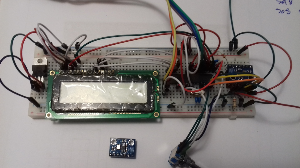

Generator na AD9833 jest już "oswojony" przynajmniej w zakresie programowania częstotliwości. Nieco więcej czasu zajmą dodatkowe funkcje: generatora sygnałowego, przemiatania, sygnalizacji.

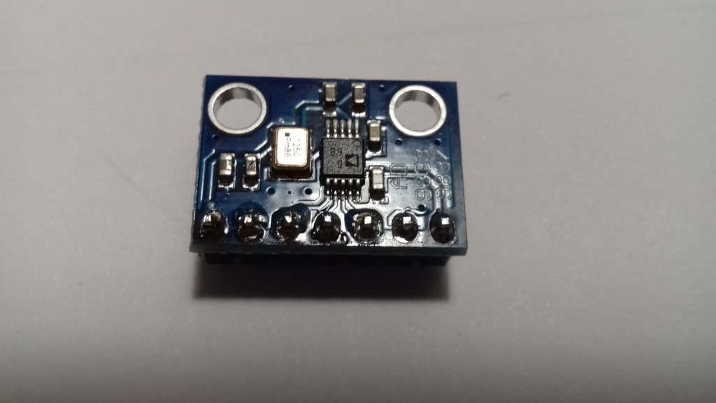

I na koniec ''bohater": AD9833, zmontowany na płytce o wymiarach 1.3 na 1.8cm.
