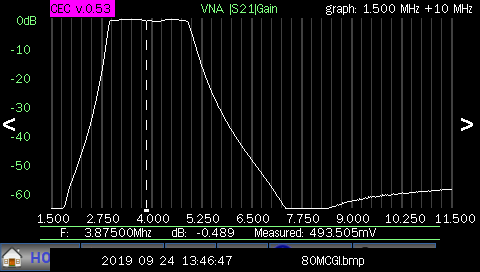

(06-03-2019 20:54)SP9FKP napisał(a):  To proste zakładając, że BPF/LPF zaprojektowano na 50 omów. Analizator podpinasz z jednej strony filtru, z drugiej zaś terminujesz rezystorem 50 omów. Dopasowanie mierzysz i dostrajasz na najmniejszy WFS w zakładanym paśmie częstotliwości (mierzysz S11).
Nie za bardzo potrafię zinterpretować wyniki . Podaję przykładowy filtr pasmowy .
.bmp  80MCGI.BMP (Rozmiar: 382.55 KB / Pobrań: 861)
.rar  SP5CGI01.rar (Rozmiar: 4.85 KB / Pobrań: 1008) Musiałem drugi plik zamieścić spakowany bo nie chciało mi przyjąć . Plik jest z rozszerzeniem .s1p.
Pomiary przy pomocy miernika EU1KY.
