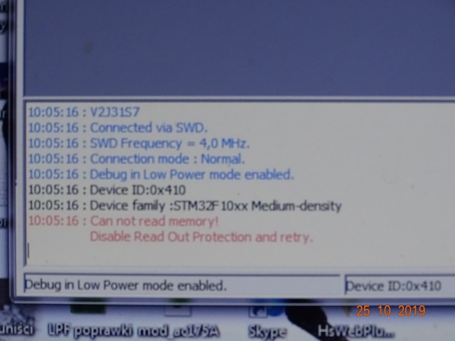

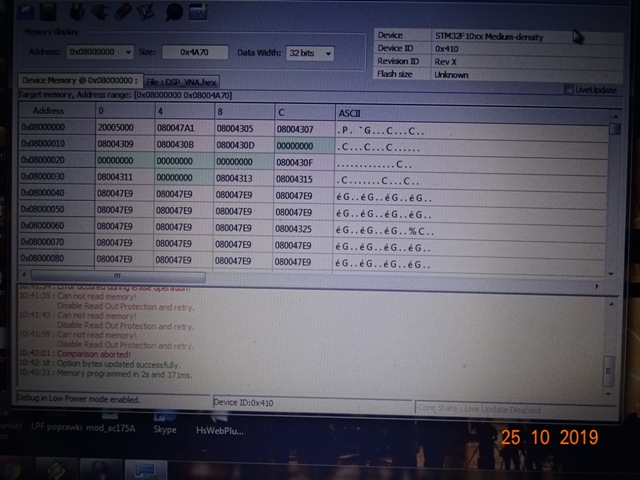

Próbuję zaprogramować ,a robię to pierwszy raz tym programem . Czy wszystko jest ok , czy to zgłoszenie o niemożliwości odczytania pamięci jest normalne?
Proszę o pomoc. İmage
Chyba jest dobrze , ale nie mogę sprawdzić bo brakuje mi stabilizatora 3,3v na PCB i gniazda USB.
Dziękuję Sławku .
