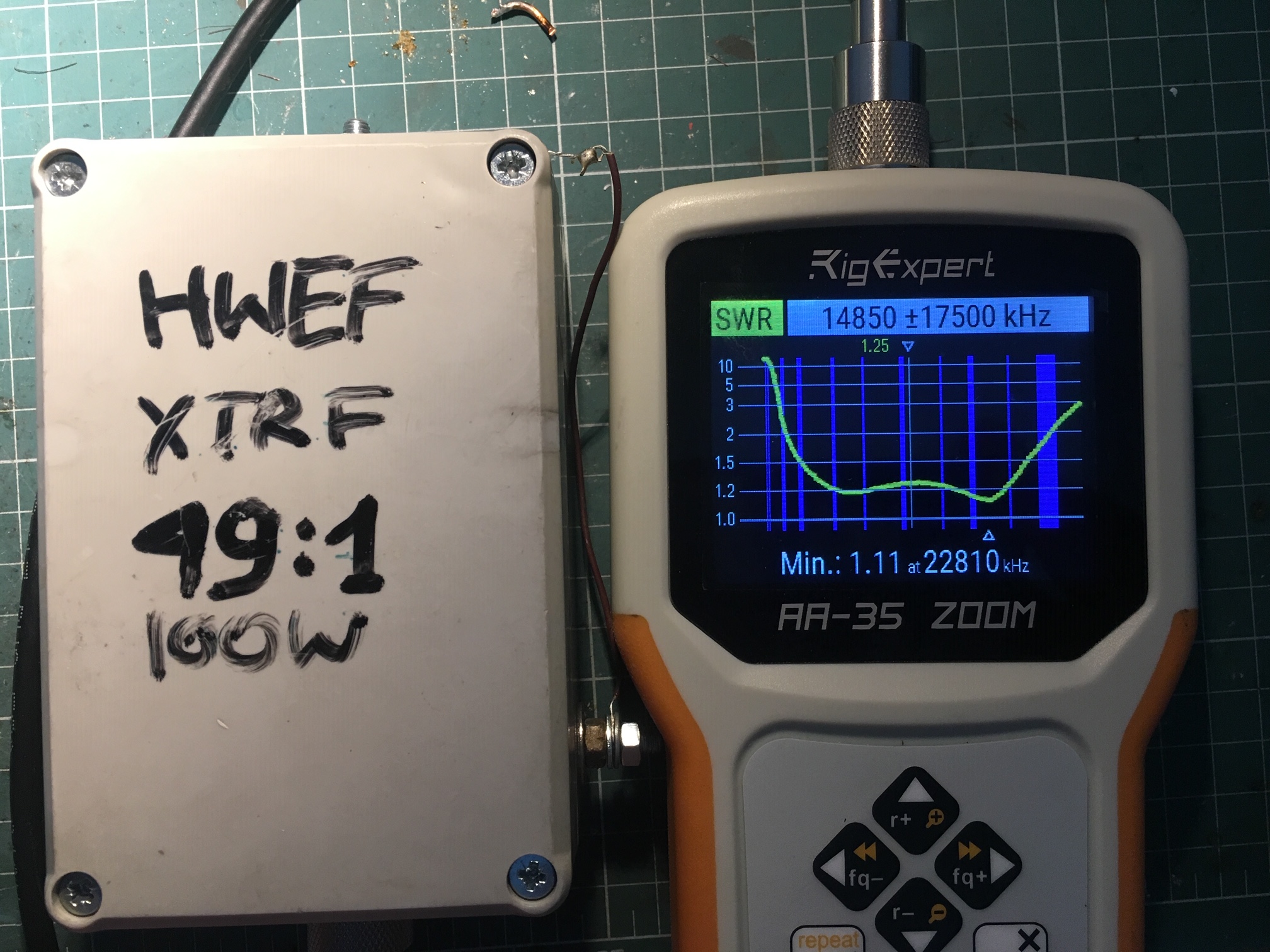

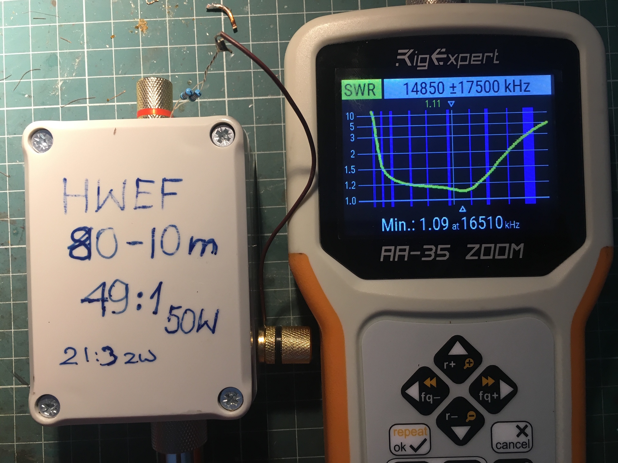

(07-03-2019 18:03)MOSFET napisał(a):  Czy któryś z kolegów mierzył transformator wg. opisu PD7MAA ?
Ja swój obciążyłem rezystorem 2k4 i nie mogę na żadnym paśmie uzyskać SWR lepszego niż 1,5
Jeśli mamy 1,5 na samym rezystorze, to marnie widzę pracę anteny.
Użyłem rdzenia FT240-43 jak w opisie, uważam, że z pewnego źródła, ale efekty nie zachęcają.
Dużo zależy od szczegółów wykonania. Dla wersji FT240-43 i 2:14 lub FT140-43 i 3:21 zwojów używamy 2.5kohm opornika bezindukcyjnego, a dla wersji 2:16 lub 3:24 3.2kohm.
Aby SWR był niski na wyższych pasmach dobrze jest połączyć początek zwojów jak najbliżej rdzenia i jeden koniec idzie do gniazda drugi do terminala uziemienia. Koniec do anteny najlepiej poprowadzić prostopadle do rdzenia, w sumie to już jest część anteny. Połączenia powinny być jak najkrótsze. Załączam wykresy paru moich transformatorów.
Najważniejszy jednak rezultat jest z właściwą anteną a nie rezystorem. Wink
