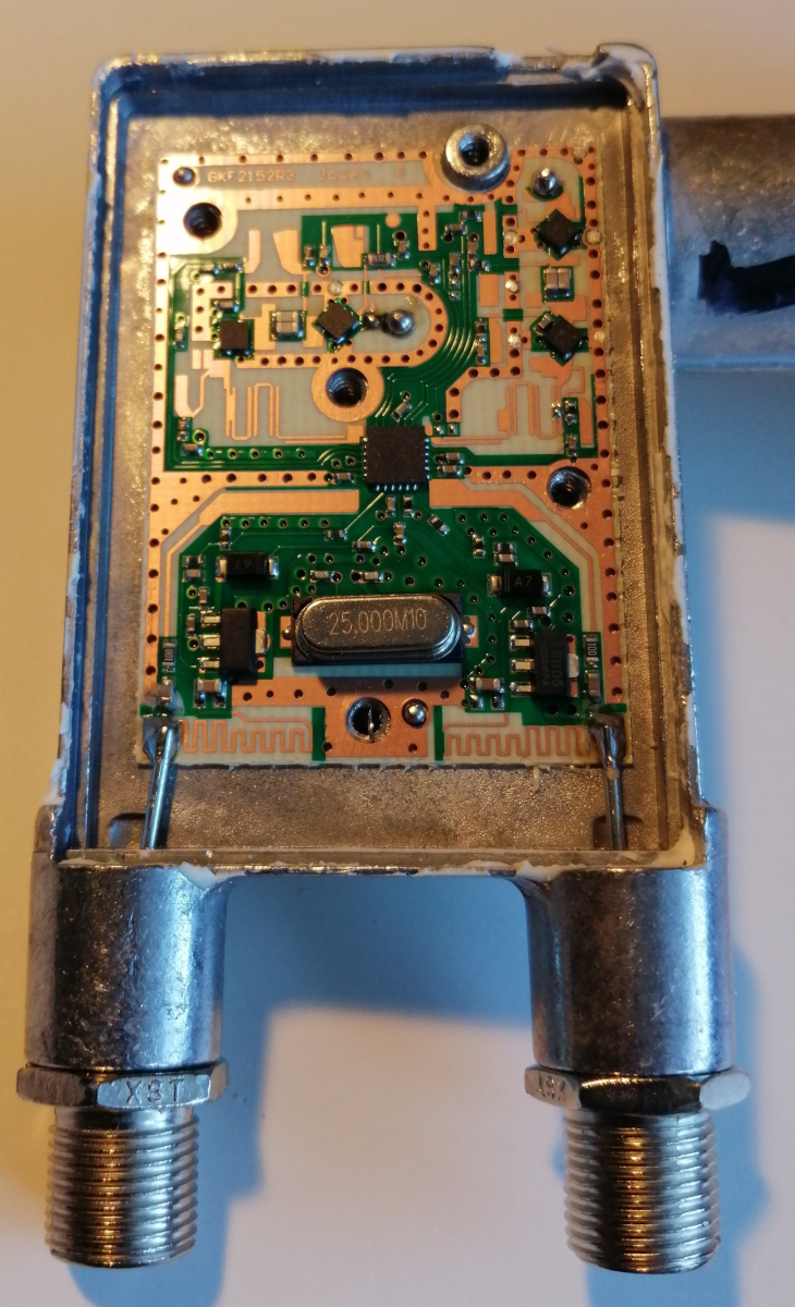

(12-05-2019 0:03)SP4LVC napisał(a):  Ja po rozebraniu nie zauważyłem więcej kwarców. Podejrzewam więc, że zmienia się LO i pośrednia dla obu wyjść konwertera.
Bogdan, jak się sprawuje LNB z dwoma wyjściami który ma jeden kwarc?
Pozwoliłem sobie zakupić na testy Maclean MTCV-590, który jest wersją z dwoma wyjściami konwertera jednowyjściowego Maclean MCTV-668. Po rozebraniu "ubranka" okazało się, że też zrobili go na jednym kwarcu. Zakup być może będzie celowy, gdyż podobno ma lepsze wzmocnienie i mniejsze szumy od Sharpa BS1K...
Zdjęcie poniżej.
