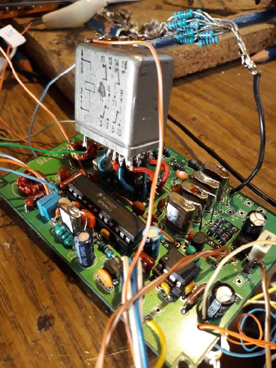

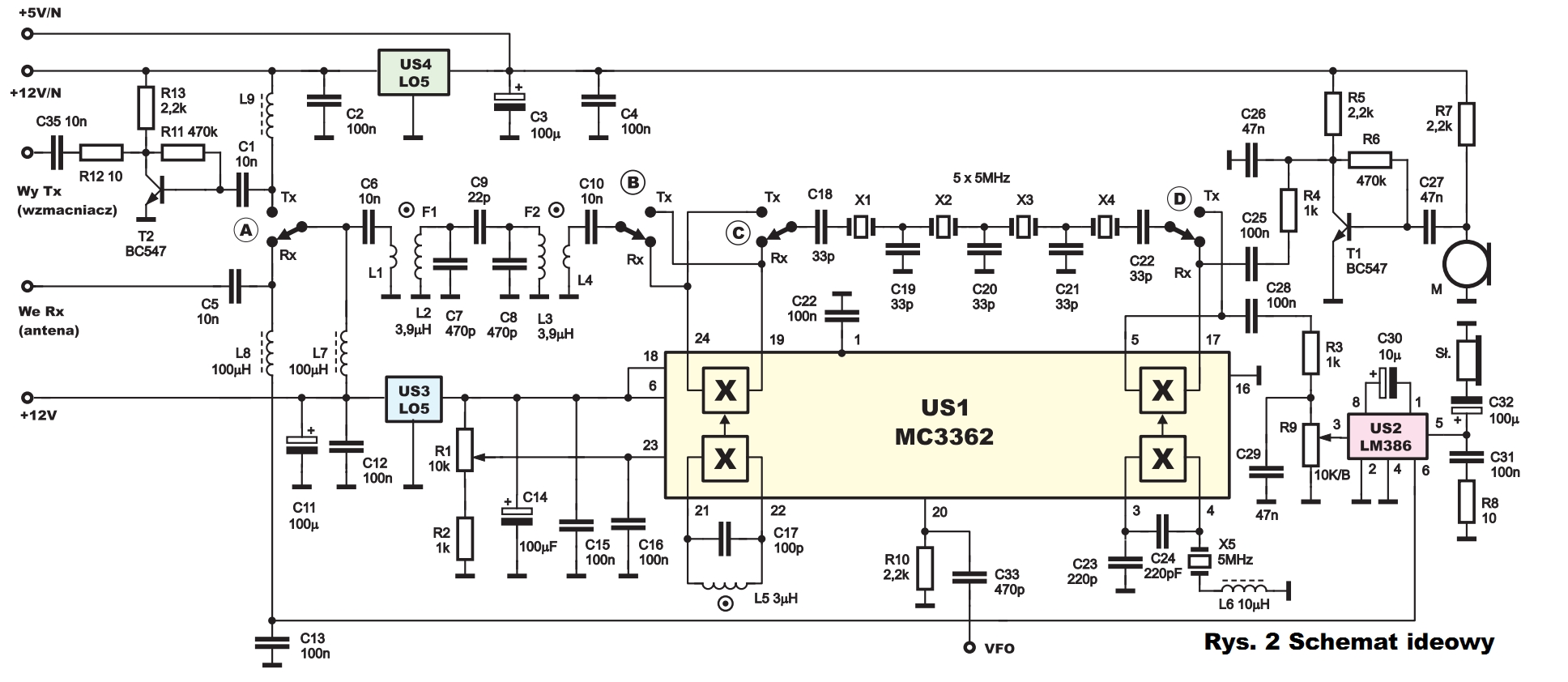

Witam wszystkich,
Mam problem z tym transceiverem. Niby wszystko dziala ale ... coś poszło nie tak. Przy odbiorze radio bardzo szumi. Jest tam wlutowany taki krótki kabel jakieś 10cm i to jest cała antena. Odbiornik oczywiście działa, jak zapodam sygnał z generatora (np nośna 3700kHz) to słysze ten sygnał. Stacje też słyszę ale przy dłuższej antenie. chyba że są silne.
Drugi problem to taki że podczas nadawania z anteny dostaję (przy próbie mikrofonu) chyba zbyt mały sygnał na oscyloskopie rzędu 600mVpp a bez mikrofonu jakieś 90Vpp. To jest wg mnie niewytłumiona nośna. Takie sygnały mam pod obciążeniem 50om. Bez obciążenia odpowiednio 1.6Vpp i 7Vpp. Problemem jest stusunek sygnałów czyli sygnał do nośnej.
Odkryłem to jak dorobiłem PA i z tego 90mVpp zrobiło mi się 0.25W stałego sygnału.
Jedyną zmianę jaką dokonałem wzgledem orginału to wstawiłem przekaźnik zamiast przełącznika wielosekcyjnego. Zanim zamontowałem przekźnik połączyłem złączki na płytce na sztywno tak że działał tylko odbiornik beż możliwości przełaczania N-O i też odbiornik szumiał.
Proszę o sugestję, podpowiedź co mogę pomierzyć, wymienić, potestować żeby naprawić problem albo dowiedzieć się coś więcej o problemie.
