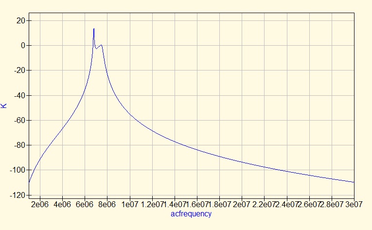

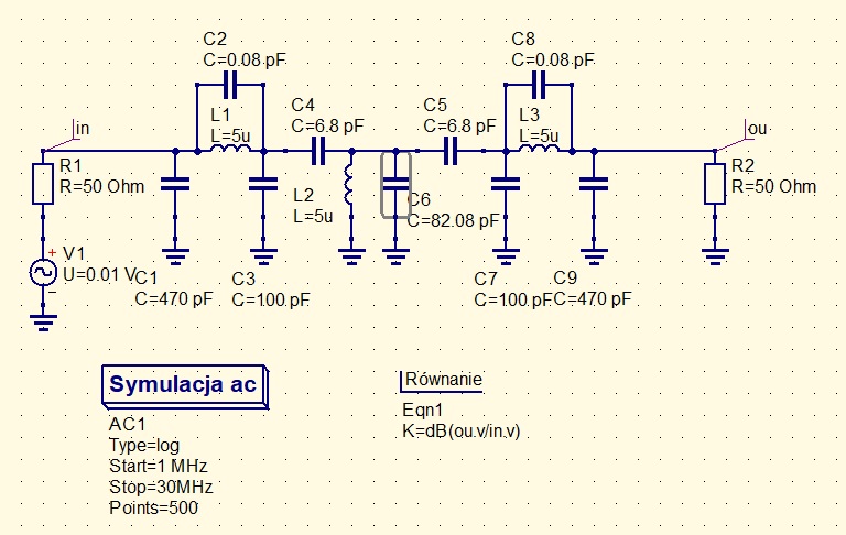

Witam!
Wynik podobny do pokazanego na wstępie dostaniemy jeśli Twoje cewki mają równoległą pojemność. Dla 8pF to rezonans bliżej 30MHz, aby wystąpił na ok. 8MHz trzeba aby ta pojemność miała wartość ok. 80pF.
Na rysunkach schemat, symulacja dla pojemności równoległej bliskiej 0 i dla pojemności 8pF.
L.J.
