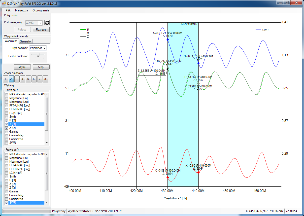

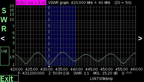

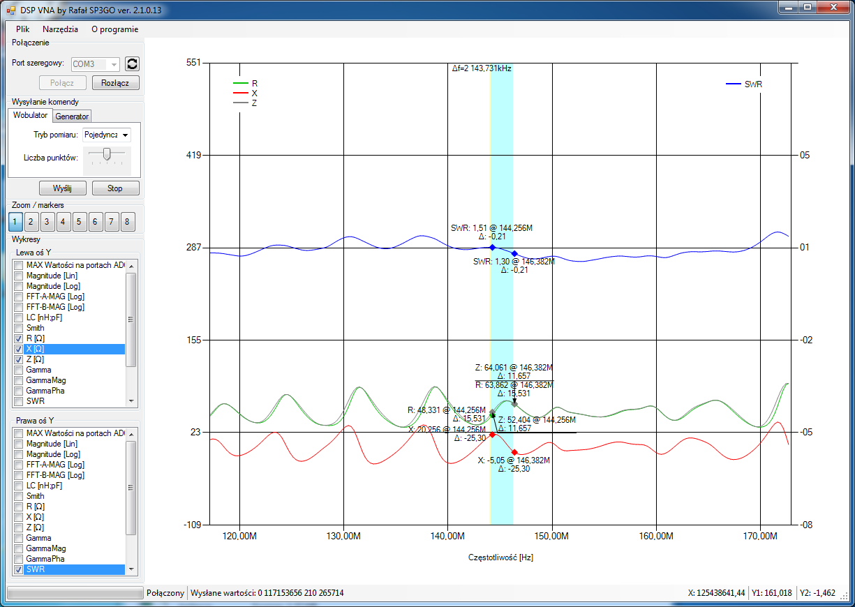

Wczoraj jeszcze miałem możliwość pomierzyć moją antenę od (sp9vpa)
i porównać z EU1KY.
2m:
oraz 70cm:
