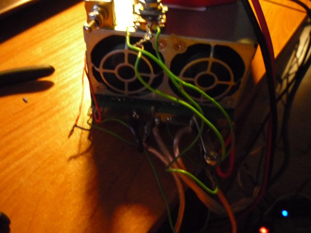

Ten schemat połączeń w linku https://www.rcgroups.com/forums/showthre...pply/page6
Sprawdza się w 100% Big Grin

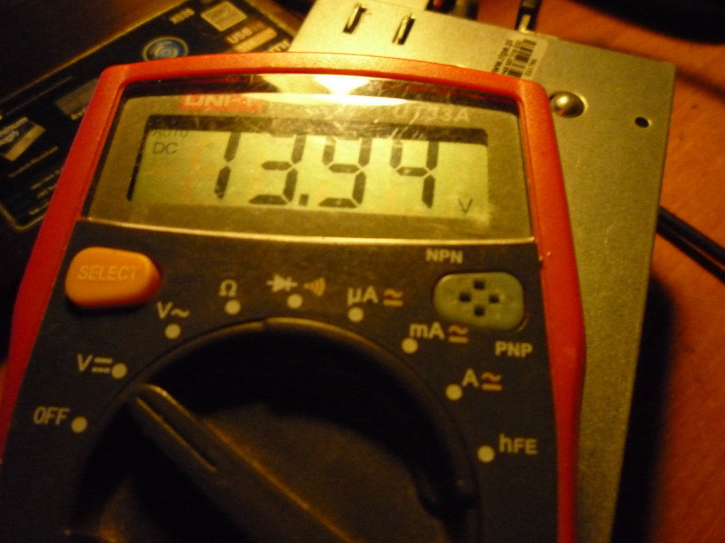

Napięcie można regulować i potencjometrem 10kom i 5kom jako ogranicznik dla środkowej nóżki pot. daje radę radę naprowadzić się na odpowiedni woltaż. Dałem trochę więcej czyli 13.95V bo radio przy 100Watach się nie wyłącza.
A wcześniej zachodziłem w głowę co jest nie tak ?? Wszedłem na stronę http://www.rigpix.com/kenwood/ts570d.htmi zobaczyłem, że do poprawnej pracy transceivera trzeba 13.8V. a nie 12V.
Dziękuję Ci Robercie, SQ8AQX
