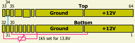

Połączyłem piny jak w obrazku w załączniku.
Problem jest tego typu, że przy podłączeniu potencjometru 1.5kom zasilacz wyłącza się..... a przy odłączonym pot. wskazuje na mierniku 12.89V a napięcie znamionowe to 12.5V. Ale te klikaset mimivoltów sprawiło, że mój Kenwood zaczą pracować z moca 60W.
Także jest mały progres, bo wcześniej przy 12.5V było można pokrzyczeć przez mikrofon tylko przy 25W.
Proszę o radę jak zwiększyć Voltarz tego serwerowego zasilacza : HP - ATSN-7001044-Y000.
Tą stroną się podpierałem # https://pa0fri.home.xs4all.nl/Diversen/D...%20eng.htm
