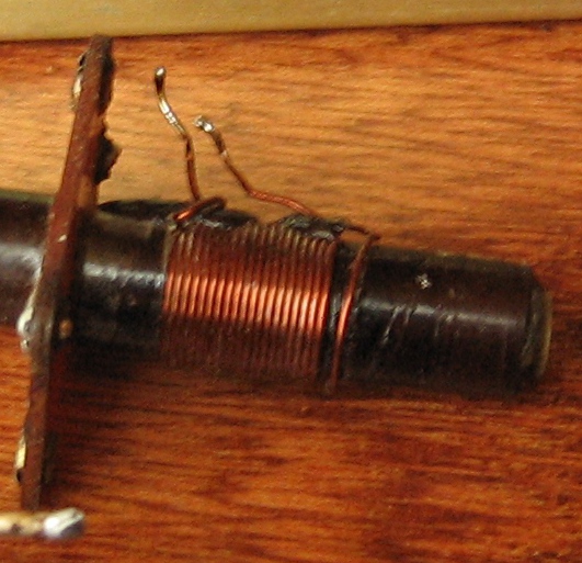

Hmm... Nie zrozumiałeś mojego pytania. Nie chodzi mi o sposób nawinięcia cewki, ale o przeróbkę karkasu.
Na zdjęciu powyżej widzisz rozmontowaną cewkę od Radmowa. Widzisz jak to jest rozwiązane: grubsza podstawka przykręcana do chasis, w niej otwór do włożenia rurki. Nieco wyżej bakelitowa płytka z punktami lutowniczymi, grube druty łączyły ją z punktami na tej podstawce. Dopiero powyżej bakelitowej płytki znajduje się właściwy karkas z ruchomym rdzeniem, na którym jest nawinięta cewka.
Teraz rzuć okiem na to zdjęcie.
Wyraźnie widać, że całe filtry (łącznie z ekranami) zostały tutaj skrócone. Konieczność takiej przeróbki potwierdza również fakt, iż rozstaw otworów w płytce zgadza się z rozkładem punktów lutowniczych na tej bakelitowej płytce pośrodku (a nie na podstawce, którą przykręcało się do chasis).
Wniosek: Podstawkę oraz dolną rurkę trzeba usunąć, aby otrzymać taki element. Bakelitową płytkę przyłoży się do PCB Bartka, przez otwory w punktach lutowniczych (pasujących rozstawem do otworów w PCB) przeprowadzi się druciki i przylutuje. Następnie założy się również skrócony ekran.
Moje pytanie było trywialne i dotyczyło oddzielenia tej dolnej rurki. Pytałem na wypadek, gdyby np. była odkręcana i trzeba było użyć więcej siły (ale nie chciałem próbować, ryzykując uszkodzenie). Jak rozumiem trzeba będzie delikatnie odciąć?
A jeśli już mówimy o tej cewce, to nawinięcie jej drutem 0,4 mm zamiast 0,5 mm nie wpłynie na jej parametry na tyle, żeby nie dało się tego zrekompensować kręcąc rdzeniem?
