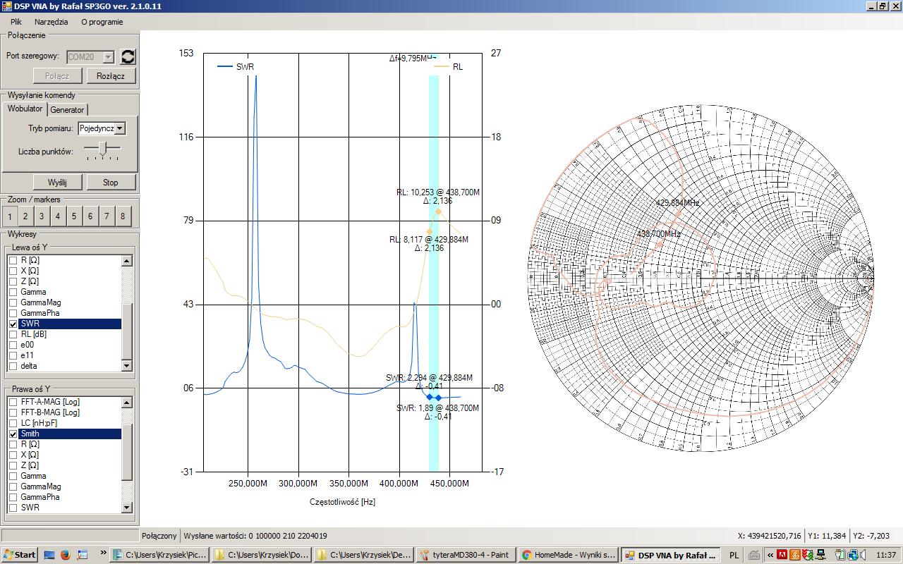

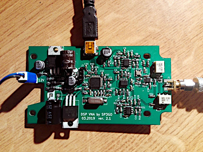

Wygląda na to, że drugi DSP VNA w SP dziś rozpocznie działalność ;-)

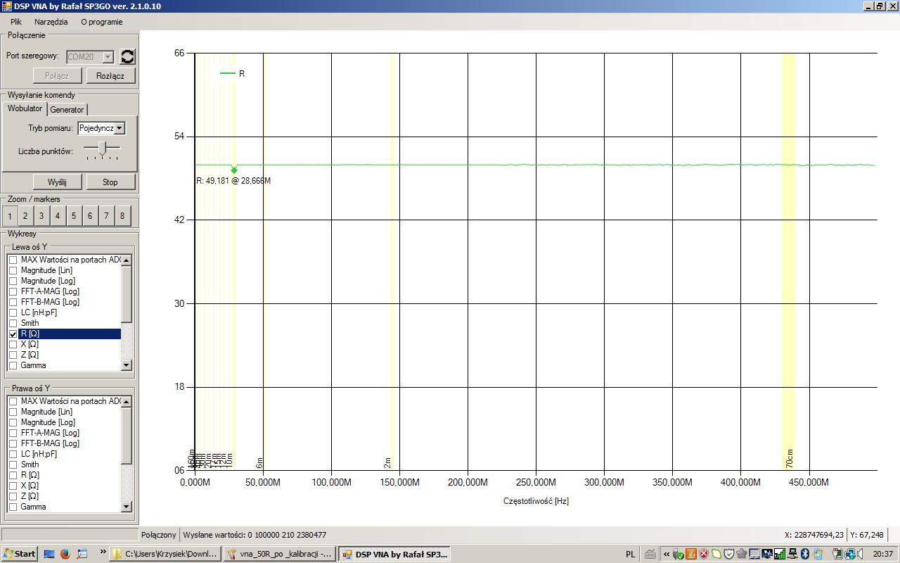

i pierwsze pomiary kalibracyjne:
Rezystor wzorcowy 50R HP (deklarowane pasmo 300MHz)
jakiś dołek się pojawił w paśmie 10m.
MD380:
A najpiękniejsze w tym mierniku jest to, że nie trzeba nawijać żadnego transformatorka...
