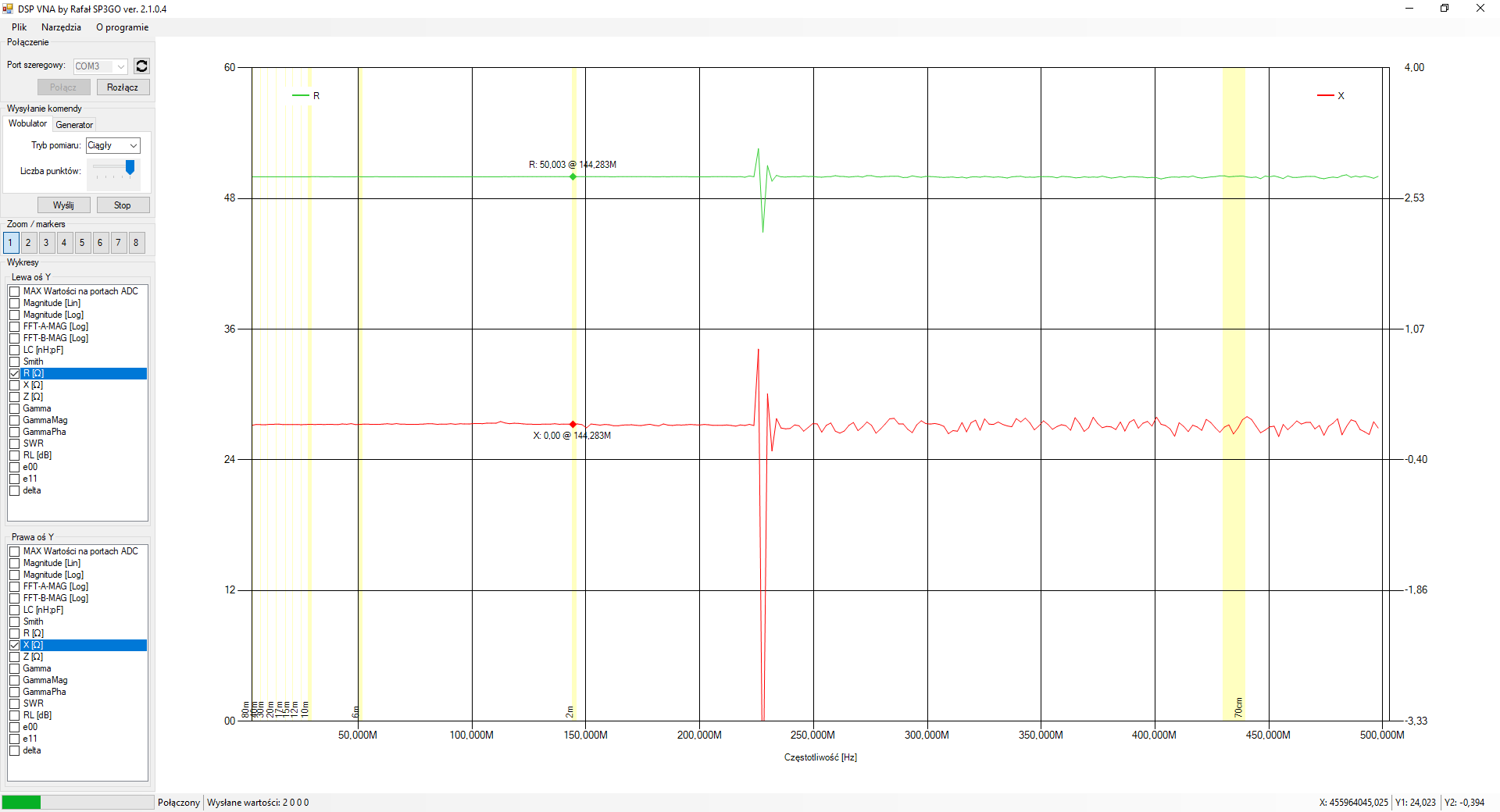

Poniżej zamieszczam obiecane pomiary. Tym razem wszystkie robione w pełnym zakresie od 0,1 do 500MHz.
Zaburzenia na wszystkich wykresach w okolicy 225MHz to rzecz normalna - jest to efekt interpolacji pomiarów kalibracyjnych i tego, że od tej częstotliwości miernik przechodzi na pracę na 3-ciej harmonicznej - stąd ta nieciągłość.
Najpierw pomiary robione przez kabel o długości 1 metra robione po wykonaniu kalibracji na końcu tego kabla.
Rezystor 50 omów (używany do kalibracji):

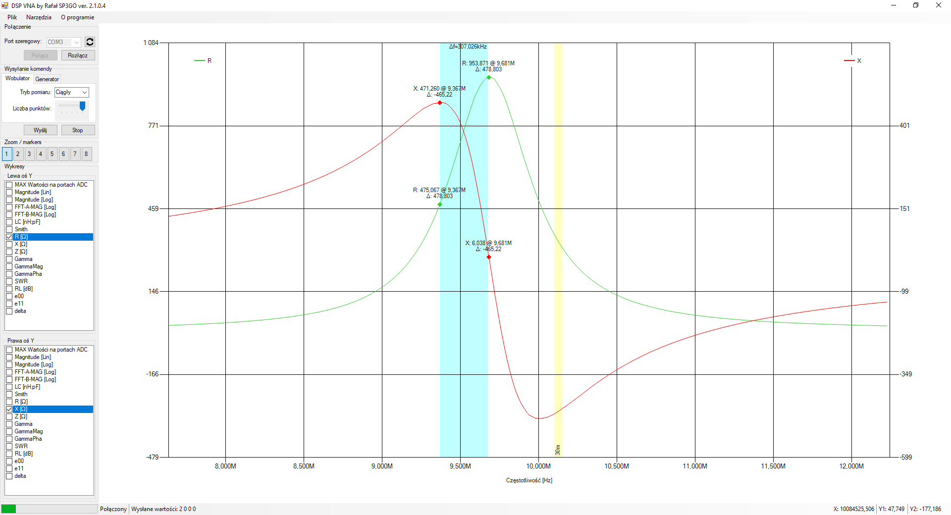

Obwód równoległy LC w okolicach rezonansu (~1uH + 270pF):
