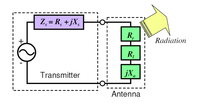

Witam!
Może spróbuj zastosować ten kalkulator.
Zgodnie z nim, oryginalna cewka o średnicy 45mm i długości 60mm powinna mieć 60mm/3mm=20 zwojów. Biorąc do obliczeń średnicę 48mm (średnia wartość dla drutu 3mm) okaże się, że ta cewka ma ok. 11.14uH.
Zbliżoną wartość indukcyjności dla drutu 2mm (ok. 11.4uH) uzyskamy dla tej samej średnicy karakasu (ale tym razem średnica cewki to 47mm) o 17 zwojach a tym samym o długości 34mm.
Jakkolwiek obie cewki wydają się być z grubsza identyczne - przynajmniej co do indukcyjności to mają jedną istotną różnicę: dobroć, która w uproszczeniu jest relacją reaktancji Xl cewki do jej oporu rzeczywistego. Im większa dobroć tym mniej energii doprowadzonej do cewki ulega rozproszeniu w niej na ciepło - w oporności czynnej materiałów z jakich zrobiona jest cewka. Ponieważ dobroć zależy od reaktancji to zależy wprost od częstotliwości pomiaru (Xl=2*pi()*F*L). Podane dalej wartości dotyczą częstotliwości 7MHz. Dla cewki oryginalnej dobroć to ok. 690 a dla cewki nawijanej drutem 2mm dobroć spada do 585. Różnica jest istotna choć w obu przypadkach straty w cewkach są niewielkie (ten poziom dobroci wskazuje na dobry stosunek reaktancji do oporności).
I tu chciałbym nawiązać do informacji podanej wcześniej przez Rafała. Faktycznie, dopasowanie 1:1 lub zbliżone oznacza wyłącznie tylko i aż tyle, że cała moc z nadajnika zostaje doprowadzona do anteny i żadna cześć tej mocy nie wraca do nadajnika. Faktycznie, o tym jaka część z tej doprowadzonej mocy zostanie wypromieniowana, decyduje konstrukcja anteny, w tym użyte materiały.
Na załączonym rysunku pokazany został najprostszy schemat zastępczy anteny na który składa się część pojemnościowo-indukcyjna anteny oznaczona Xa oraz części rzeczywiste Rr i Rl. Cześć Rr to ta, która jest dopowiedzialna za rzeczywiste promieniowanie mocy w przestrzeń a część Rl to moc strat w samej antenie ale również w ziemi oraz w najbliższym otoczeniu.
Oczywiście, im mniejsze Rl tym lepiej. W zależności od typu anteny warto wykonywać ją z materiałów o bardzo dobrej przewodności i przekroju (np. anteny magnetyczne) w innych przypadkach nie jest to tak krytyczne choć jeśli jest wybór warto wziąć przewód miedziany zamiast stalowego i cewkę o wiekszej dobroci niż o mnijeszej.
W Twoim przypadku, prawdopodobnie nie będzie żadnej praktycznej różnicy w użyciu cewki oryginalnej lub tej z drutu 2mm.
