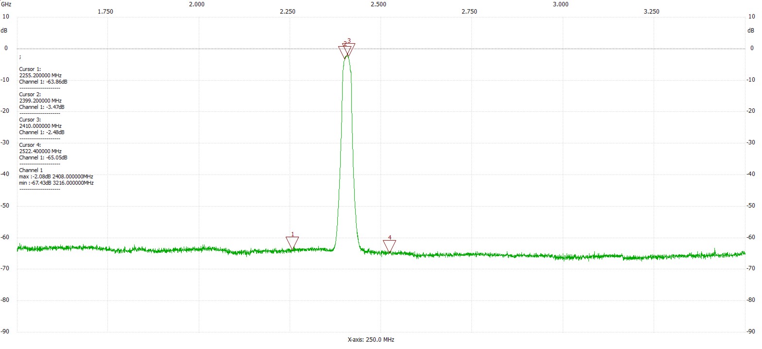

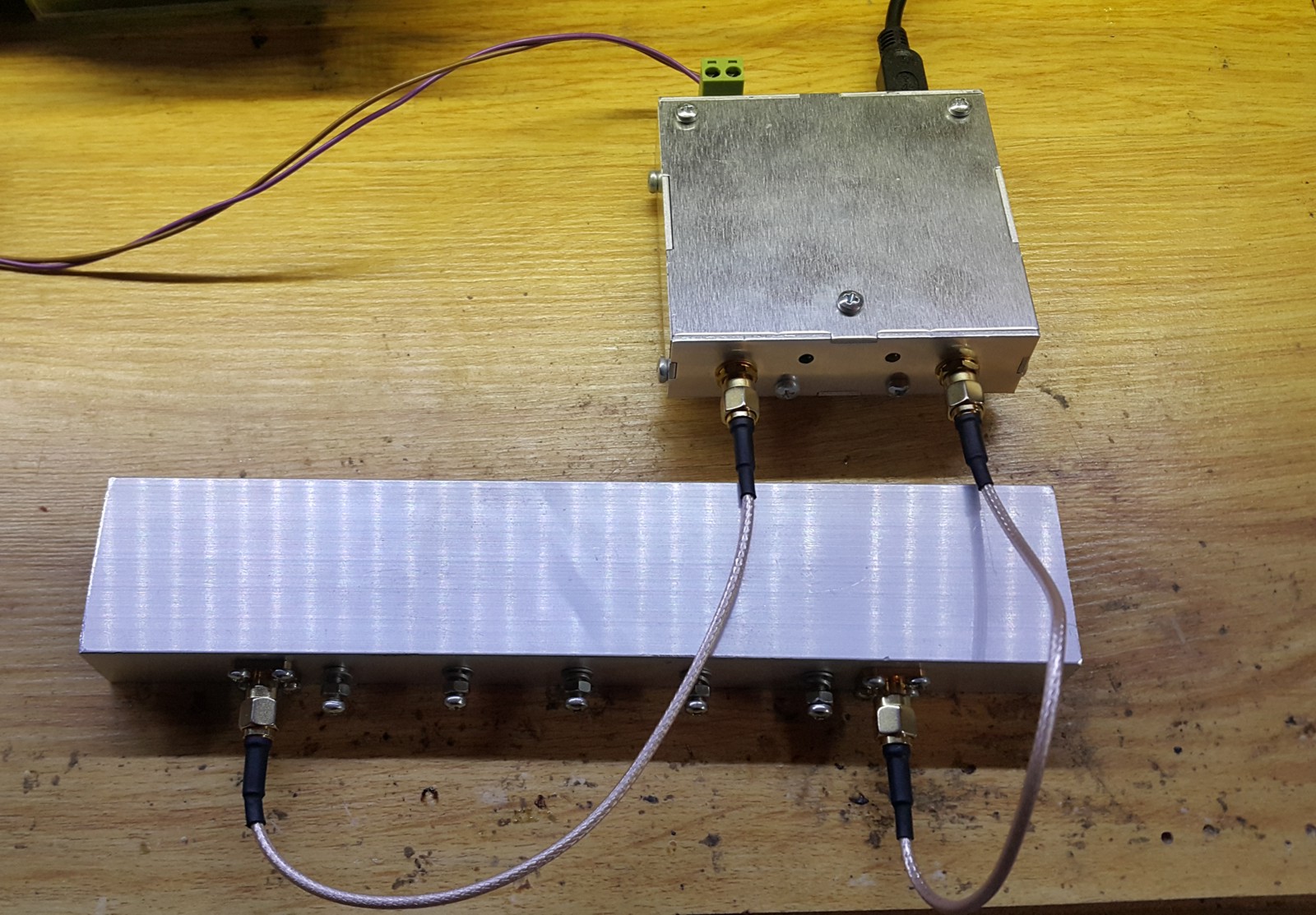

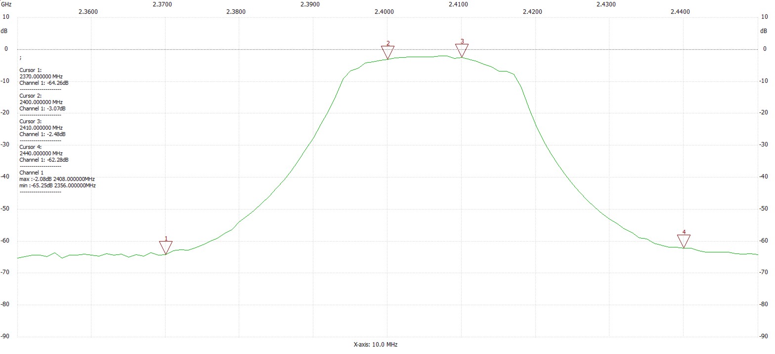

Witajcie,
można zapłacić Chińczykowi, a można zrobić samemu...
polecam jak zawsze stronę Matjaza Wink
73 Sławek
