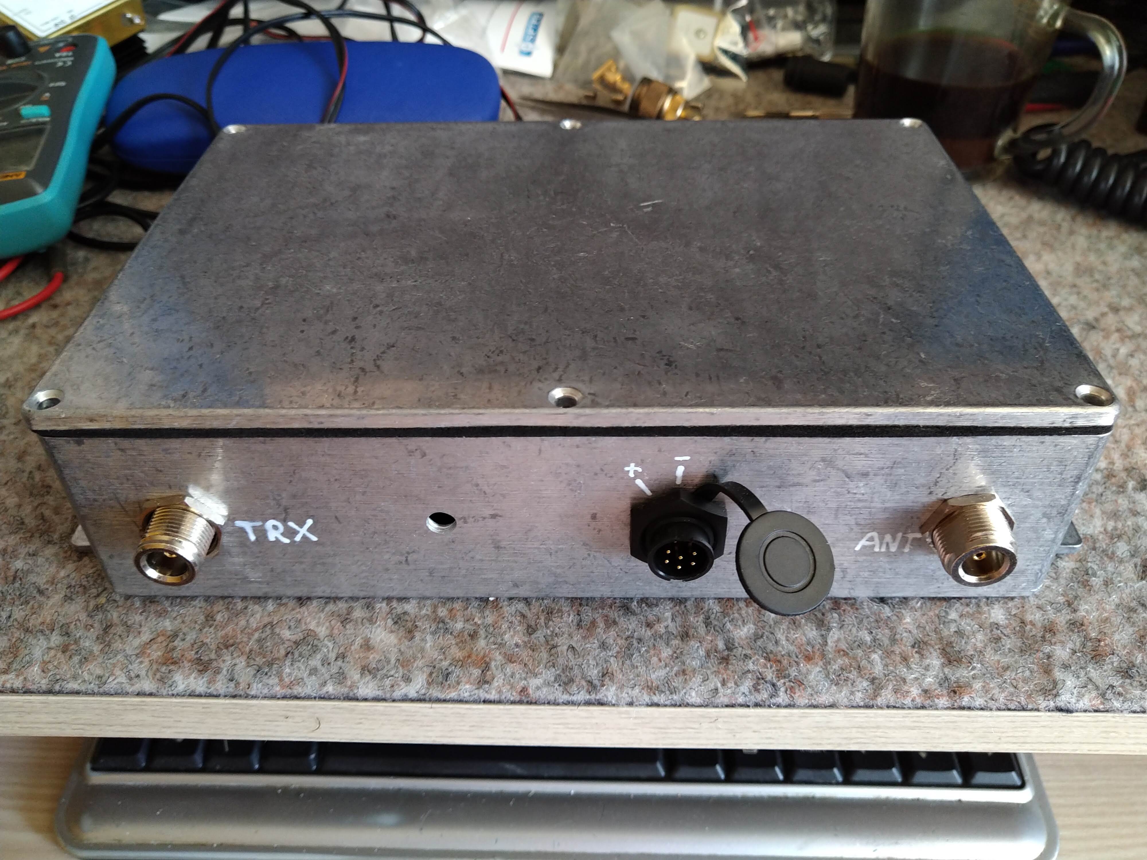

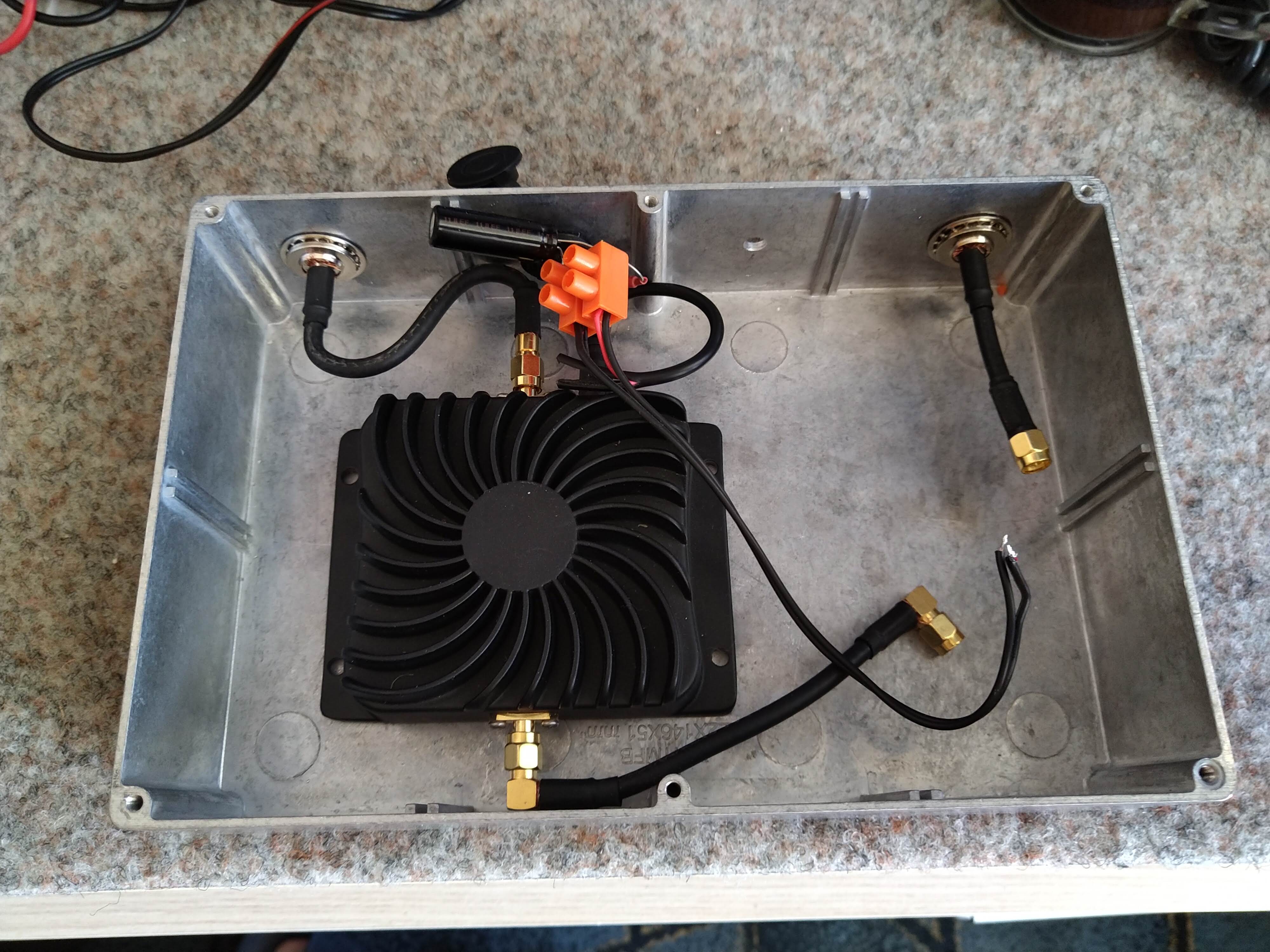

Będę się starał, ale na razie czekam na kilka przejściówek, bo zrobiłem już obudowę z kablem zaciskanym na gniazdach N (wej/wyj) panelowych pod BU-500 i wzmacniacz WiFi 8W. Jakoś nie mogę się dogadać z tym BU-500, a poza tym okazuje się, ze przy sterowaniu go z pasma 145 MHz potrzebny jest po nim BPF 2,4 Ghz. Częstotliwość LO = 2255 MHz jest niebezpiecznie blisko pasma nadawanego i co się da trzeba odfiltrować. Oczywiście musiałem wczoraj zamówić u Chińczyków filtr na liniach paskowych. Teraz do zabawy z ,,Bułgarem' okazuje się, że przewody są za krótkie lub wtyki SMA mają nieodpowiednie wejścia, aby go zapakować w to samo pudełko. Potem trzeba będzie się wstrzelić na pół godziny z pogodą, bo u nas wieje po zbóju, potem mają być burze i deszcz. Zobaczymy jak to wyjdzie.
