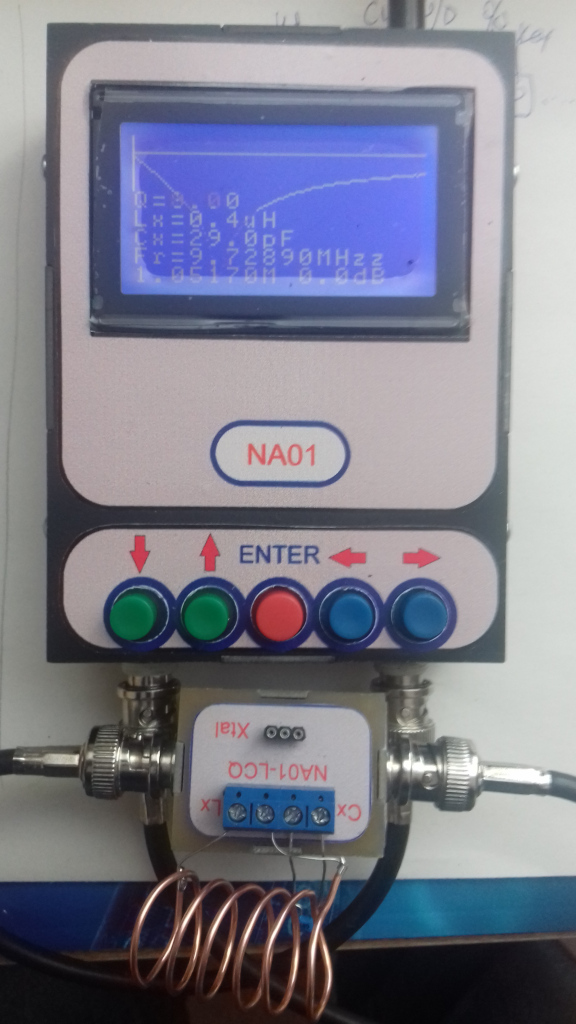

Cześć!
Teraz zaczynam rozumieć w czym problem choć dziwi mnie tak mała wartość indukcyjności w tym rozwiązaniu przy znacznych pojemnościach. Chętnie rzuciłbym okiem na schemat talkiego wzmacniacza klasy E :-)
Ale wracając do tematu, naiwnie zapytam czy próbowałeś oszacować indukcyjność teoretycznie? Pierwszy z brzegu kalkulator online znalazłem tu:
[https://m0ukd.com/calculators/air-cored-inductor-calculator/]kalkulator cewek powietrznych[/url]
Sądzę, że po takim oszacowaniu teoretycznym najlepsza do pomiarów będzie tu metoda rezonansu.
Zakładając kondensator 680pF znajdziesz rezonas z cewkami 0.05uH - 0.5uH w zakresie 27MHz-8MHz.
Najlepiej będzie badać rezonans szeregowy za pomocą analizatora, proponuję taki układ jak poniżej z dwoma opornikami 180 omów w szereg - pomiar transmisji w pasmie 1-30MHz
NWT(out) -----180 ---- ---- 180 ----- NWT(inp)
L
C
GND
A to wynik dla mojej cewki zrobionej jako 6 zwojów z drutu 1.3mm o średnicy ok. 21mm i długości ok. 33mm.
Kalkulator oszacował dla tej cewki indukcyjność 0.37uH.
Pomiar za pomocą NA01, mniej więcej w układzie jak wyżej, daje dość mocny dołek rezonansu na ok. 9.7MHz a wyliczona tu wartość L to ok. 0.4uH.
Niestety, NA01 zaokrągla pomiar do dziesiątych części uH i jest w zasadzie w dolnym zakresie pomiaru L ale widać, że w ten sposób można zacząć.
L.J.
Witam!
Niestety, rozjechał mi się rysunek pomiarowy - szeregowy obwód LC trzeba włączyć pomiędzy masę a połączenie oporników 180 omów.
Załączam zdjęcie z pomiarów - tu NA01 z przystawką przeznaczoną właśnie do celów pomiarowych rezonansu obwodów i kwarców w układzie mniej więcej jak narysowałem wyżej z kondensatorem 680pF.
L.J.
