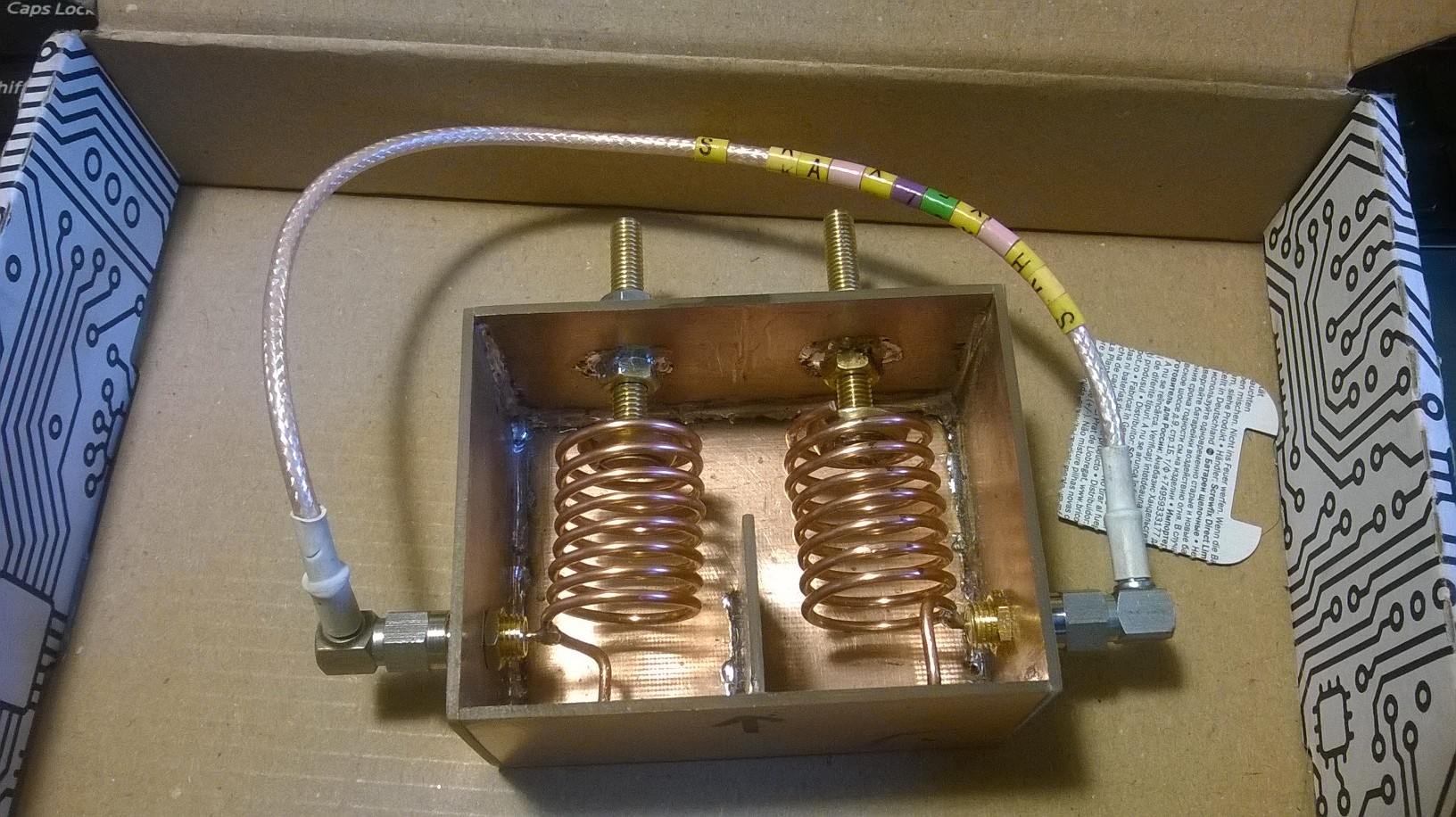

Mam lepszą fotkę:
Jeśli Helical źle policzył indukcyjność i długość linii to by się zgadzało że impedancja linii jest za mała. Wtedy faktycznie musiałbym "podnieść" odczep nieco wyżej.
Tylko czemu Helical miałby źle liczyć - skoro ludzie go polecają..

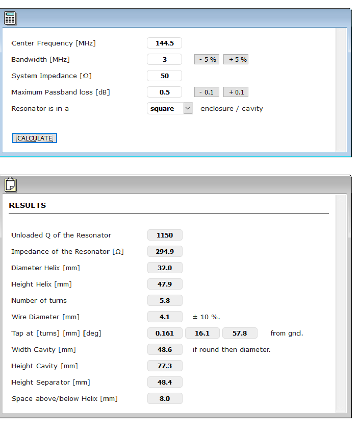

Z drugiej strony inne programy faktycznie liczą inaczej. Ten online kalkulator liczy zupełnie inne wartości dla tych samych parametrów wejściowych:

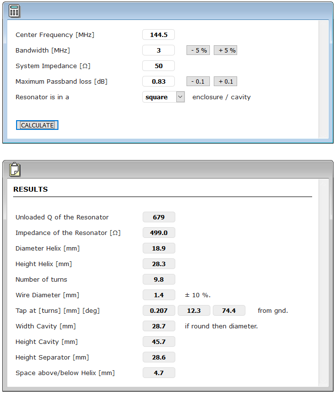

Z kolei jak w nim zwiększę zafalowania do 0.8dB to wychodzi dość podobnie jeśli chodzi o impedancję ale więcej zwojów:
I weź bądź mądry Smile

(12-04-2019 12:31)SP9FYS napisał(a):  Odczep niekoniecznie jest ustawiony dobrze. Prawdopodobnie nie bierzesz pod uwagę długości odcinka cewki do masy. Wskazywałoby na to nadkrytyczne sprzężenie filtra (głęboki dołek).
Hej. To że jest nadkrytycznie - pierwotnie - zdałem sobie z tego sprawę dość wcześnie bo faktycznie dół jest spory. Ale pozostałe zrzuty są już ze zredukowanym prześwitem który jeszcze mogę zawęzić. Źle odczytałem to co Helical mi wyliczył (on mówił o szczelinie 24mm a ja dałem przesłonę 24mm). Więc mogę sobie zredukować sprzężenie aż będę miał filtr jaki chcę - prawie -bo mnie bardziej martwiły dwie rzeczy - że musiałem aż tak dociągać pojemnością oraz SWR >=2 w paśmie przenoszenia co znaczy (zapewne) że odczep nie przystaje do impedancji tejże linii.
