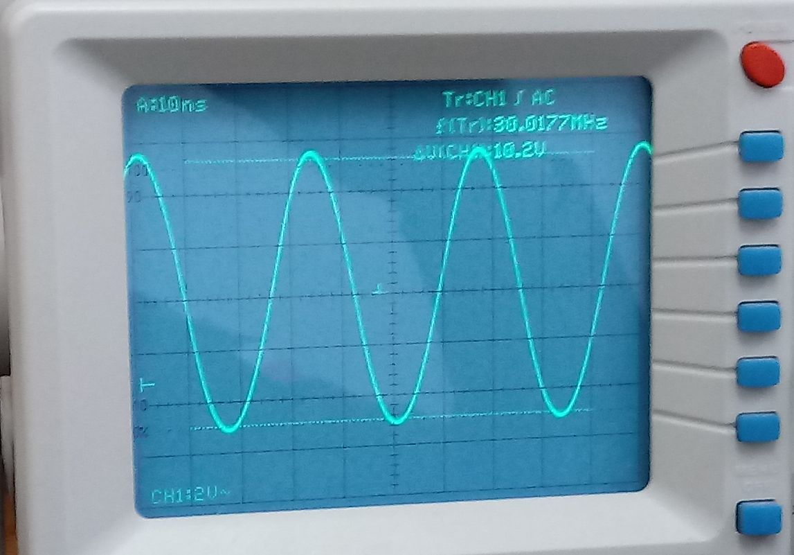

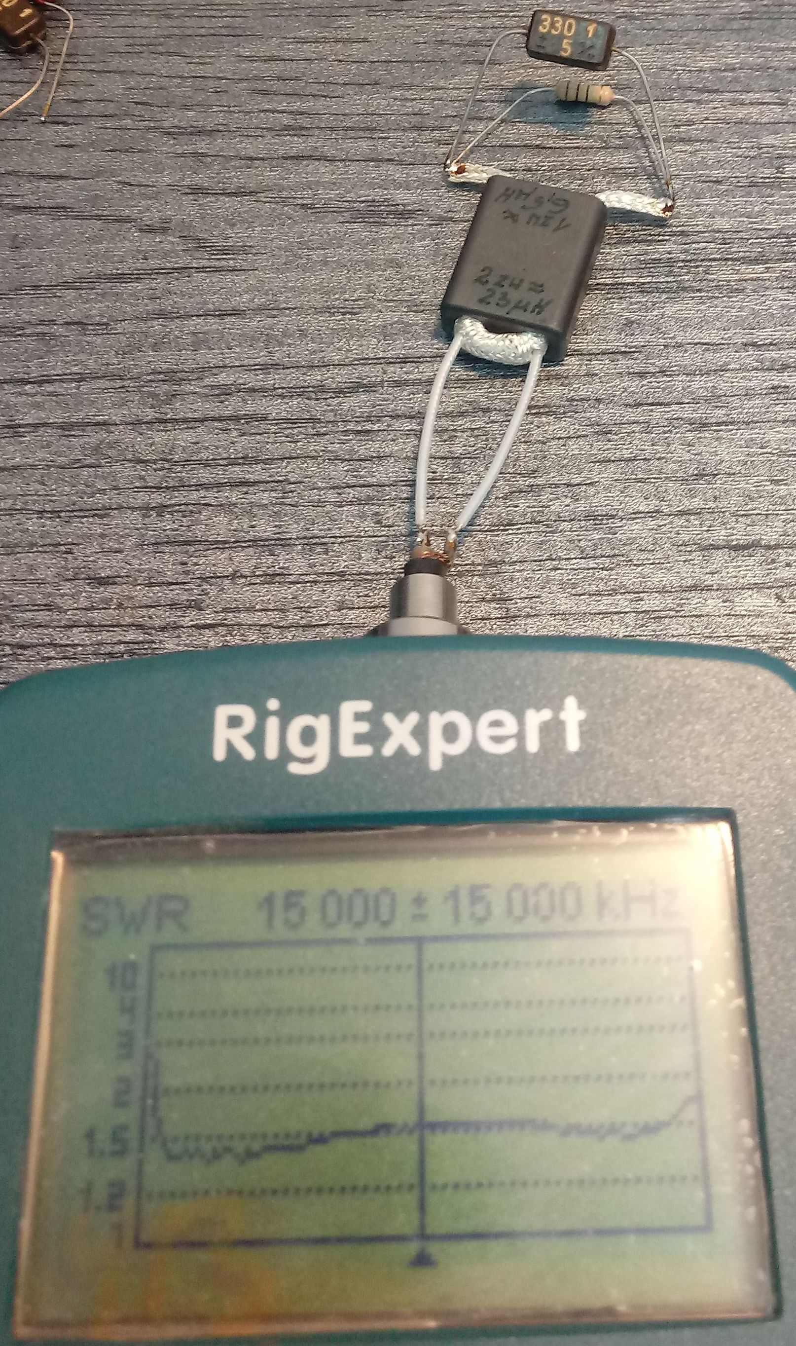

Witam Kolegę Andrzeja, jeśli chodzi o wzmacniacz z postu 1313 to użyłem kondensatów takich jakie miałem, mówię tu o napięciu. Konstrukcja wzmacniacza nie jest moja, ja ją tylko powielam, jako kolejny wykonawca. Wzmacniacz zaprojektowany został na napięcie około 13-17V (tak przypuszczam). Kondensator mikowy 240 pF na pierwotnym przylutowałem najprościej jak się dało bo chciałem zaobserwować jak on wpływa na pracę PA. Teraz jest przylutowany na 4mm nogach jak na zdjęciu, docelowo chcę użyć smd C0P, NP0. Transformator ma przekładnie zwojową 1:2, pierwotne wykonane z oplotu kabla koncentrycznego (tak to konstruktor zaprojektował). Dla ciekawości załączam pomiar trafka, z którego wynika że całość (trafko + obciążenie) w pasmie do 30MHz widziane przez analizator równe jest w przybliżeniu 75 lub 33 ohm-y.

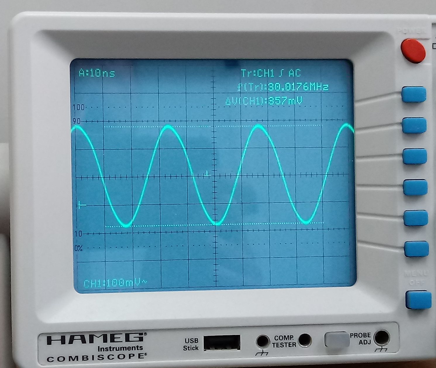

Załączam również zdjęcia z pomiaru sygnału wyjściowego PA, oraz wcześniejszych stopni PA. Starałem się tak zjechać z sygnałem sterującym na wejściu PA aby uzyskać jak najniższe zniekształcenia na wyjściu PA.
I tak:
357mVpp - syg na wejściu PA,

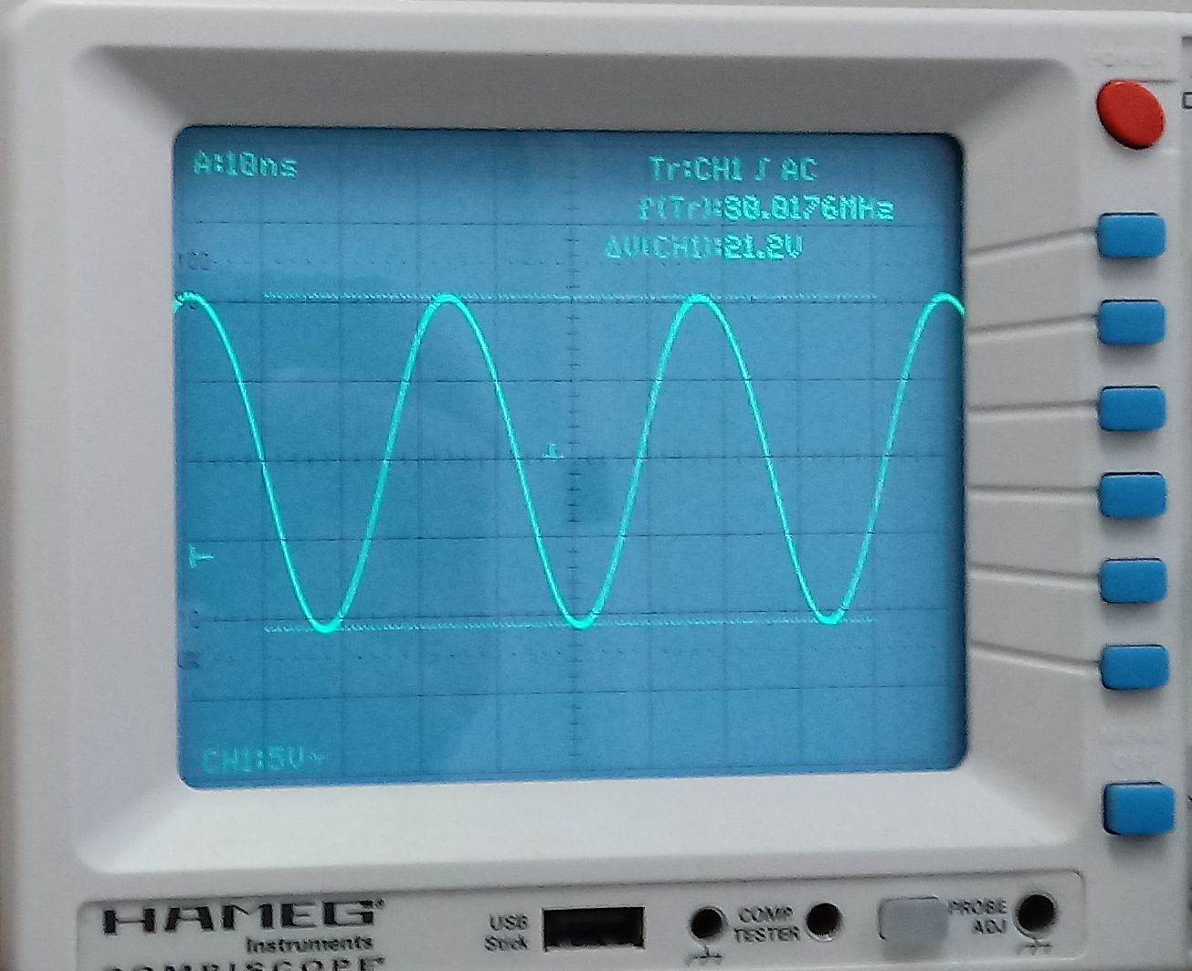

21,2Vpp - syg na drenie pierwszego RD16HHF1,
10,2Vpp - syg na wyjściu transformatora dwuotworowego (w istocie występują tam dwa sygnały po 10,2Vpp) przy pierwszym RD16HHF1,

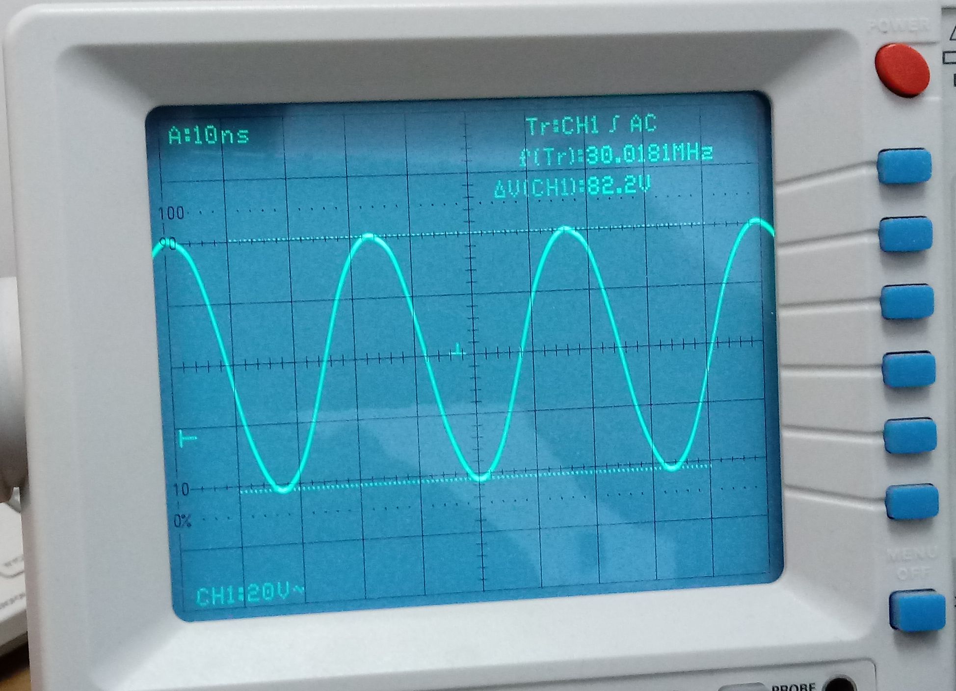

82,2Vpp - syg na wyjściu PA,

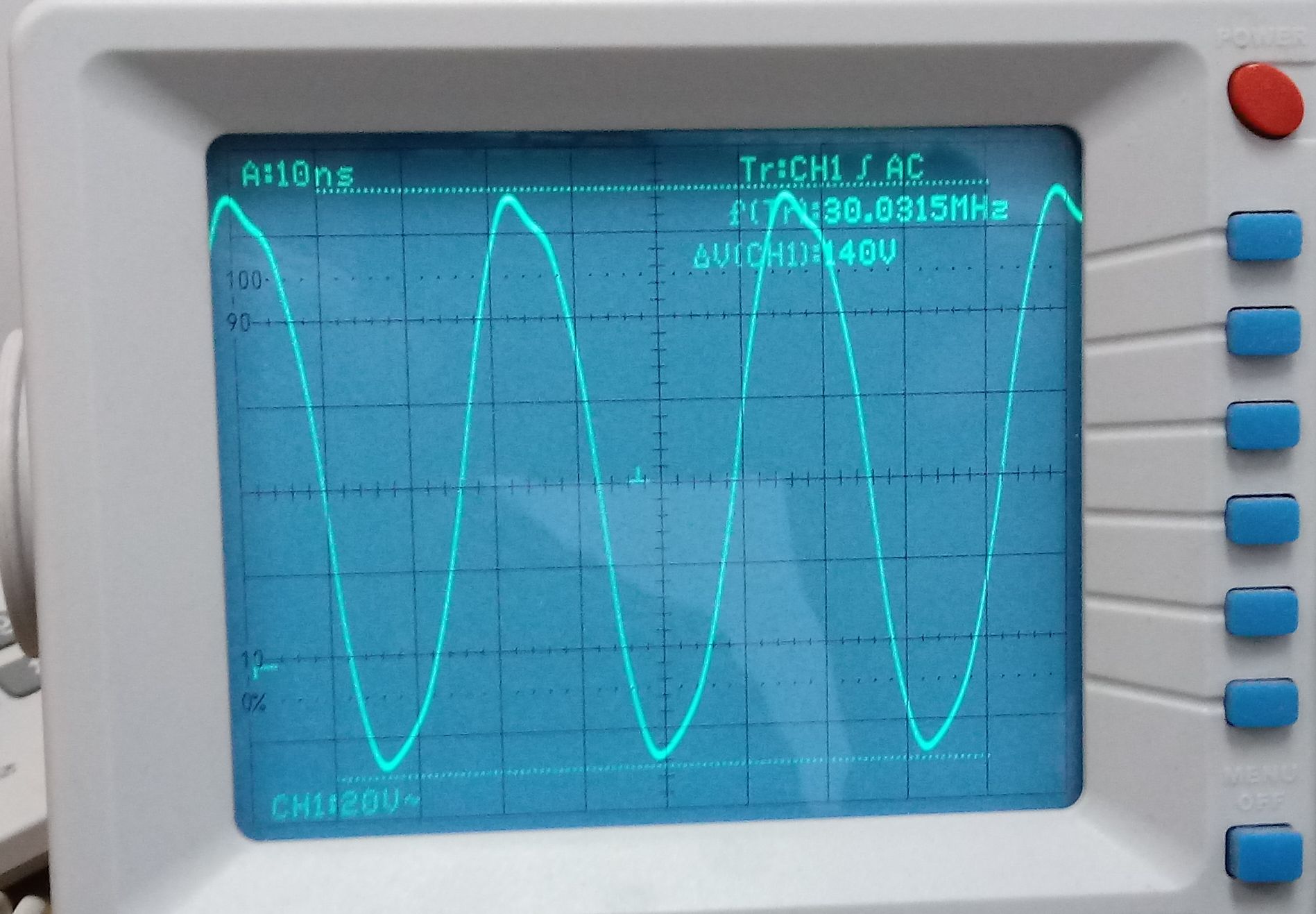

140Vpp - syg na wyjściu PA przy wyższym syg na wejściu PA,tak dla porównania.
