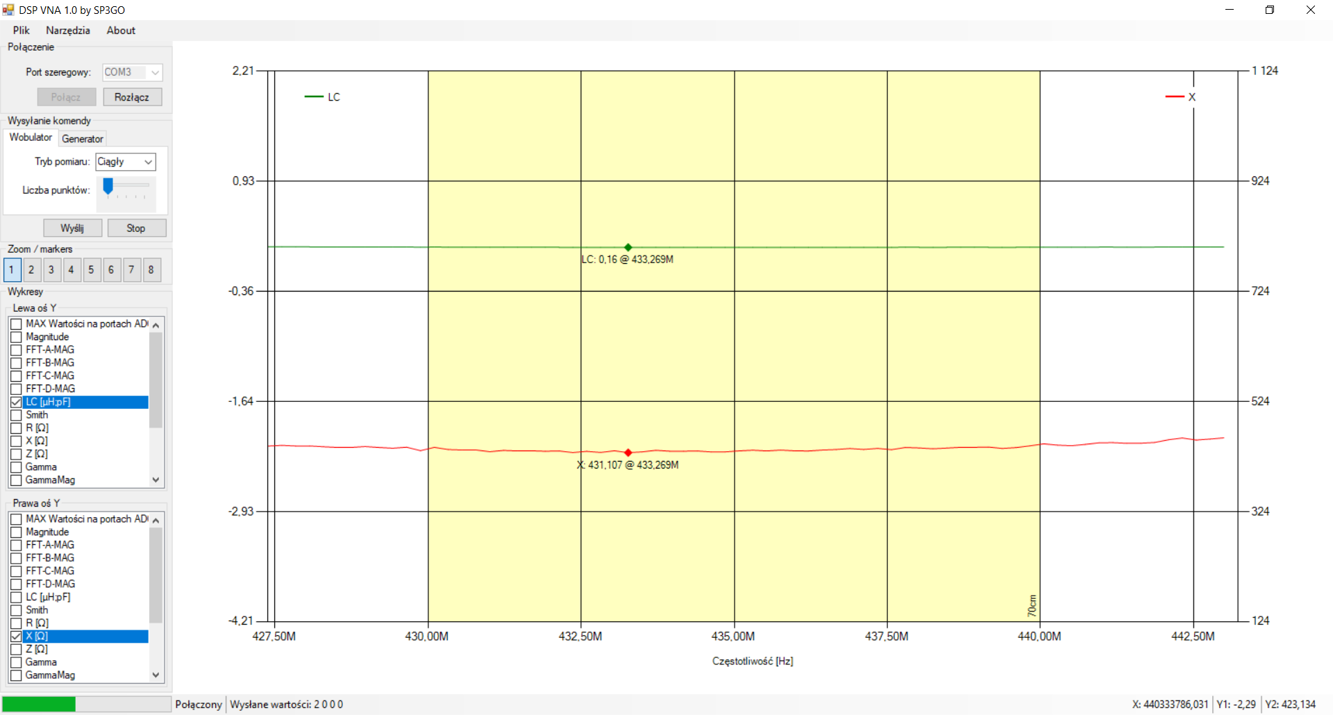

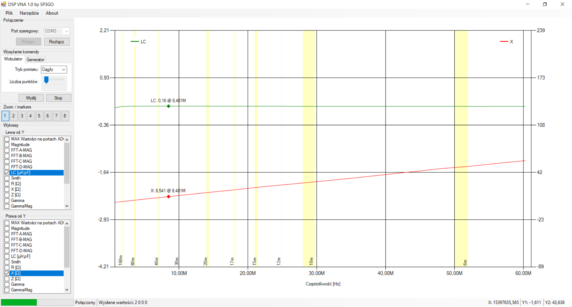

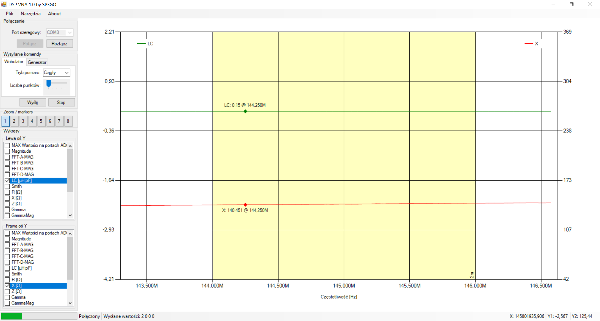

Najmniejszą indukcyjność fabryczną jaką znalazłem w szufladzie, to dławik SMD w obudowie 0805, którego producent deklaruje indukcyjność równą 150nH +/-5%. Przylutowałem go bezpośrednio do gniazda SMA, podobnie jak dla wzorca 50 omów.
Poniżej na szybko zrobione pomiary (przez ten sam metrowy kabel pomiarowy). Na lewej osi indukcyjność w uH (wartość dodatnia pomiaru "LC" mówi, że jest to indukcyjność i wyrażona w uH, a wartość ujemna mówi, że jest to pojemność wyrażona w pF), a na prawej osi reaktancja:
dla HF:
dla VHF:
dla UHF:
Co prawda brakuje tam 3-ciego miejsca po przecinku (mogę go wprowadzić), ale chyba wynik mówi sam za siebie Smile
