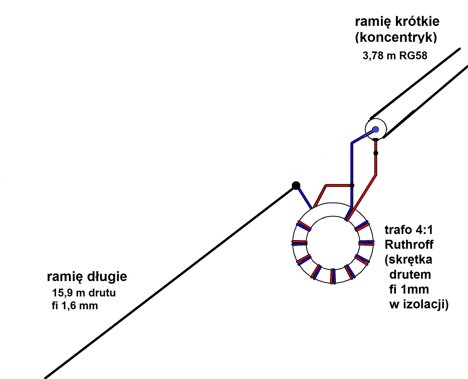

(07-03-2019 17:58)MOSFET napisał(a):  A może kolega narysować cały schemat anteny? Gdzie podłączyć 'niebieski' a gdzie 'czerwony' koniec transformatora?
załączam rysunek
3,78 m koncentryka do długość pomiędzy dławikiem / "izolatorem końcowym" a trafo 4:1
