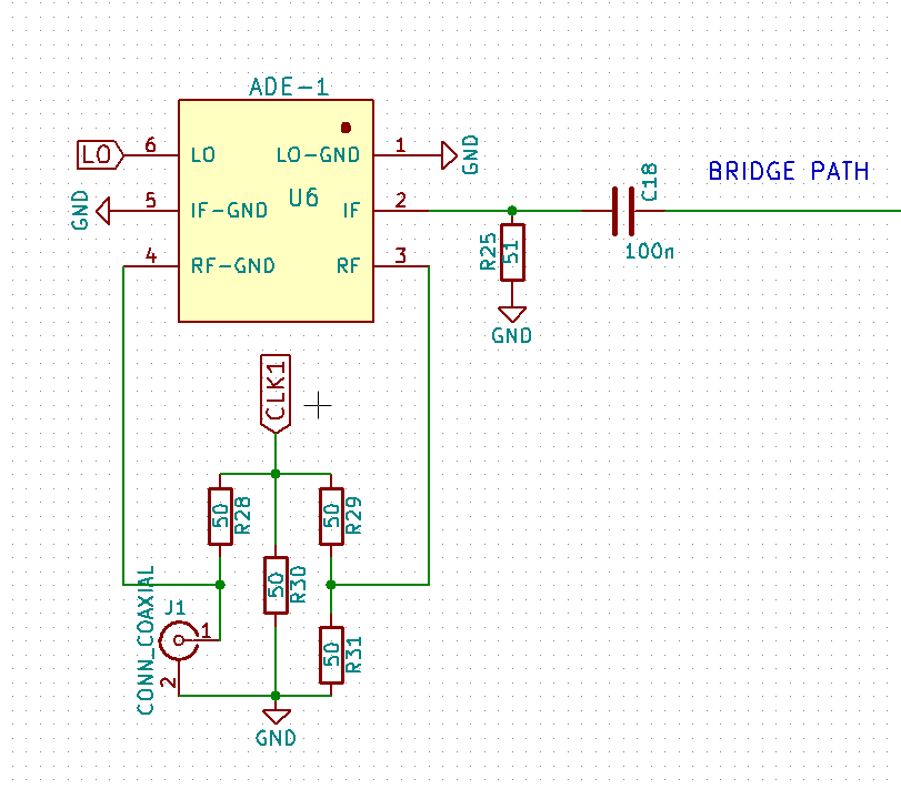

Wpadłem jednak na pewien oryginalny pomysł - proszę mnie poprawić, jeśli i ten pomysł pojawił się już gdzieś wcześniej, ale ja się z nim nigdzie nie spotkałem.
Otóż chodzi o sprytne użycie podwójnie zrównoważonego mieszacza diodowego (a więc o niskiej impedancji wejścia - w przeciwieństwie do Gilbert Cell mixers) jako bezpośredniego miernika sygnału w.cz. o wejściu SYMETRYCZNYM.
W tej roli wystąpił ADE-1.
Oto sposób jego użycia na mostku pomiarowym:

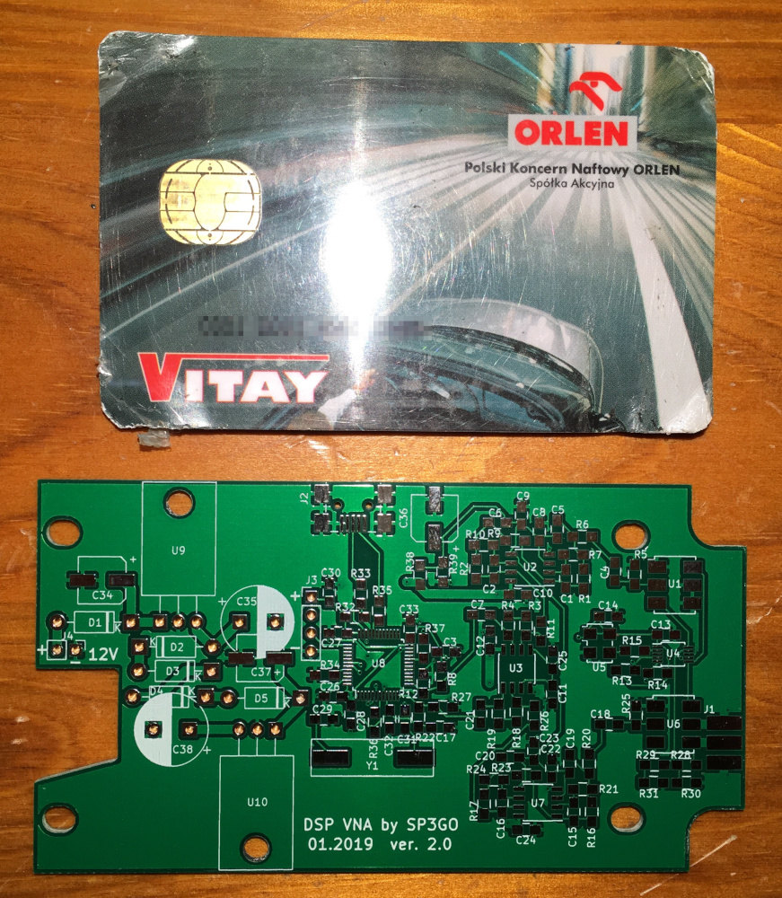

Jestem w fazie testów prototypu urządzenia, którego płytka jest niewiele większa od karty kredytowej:
A po złożeniu wygląda tak (obudowa Z97):
Główną zaletą urządzenia jest jego szeroki zakres pracy: od 100kHz do 450MHz, a więc z pokryciem pasm 2m i 70cm (dla pasma 70cm miernik pracuje na 3-ciej harmonicznej sygnału) oraz całkiem niezła dokładność pomiarów (jak pokazują piewsze testy).
Inna zaleta, to ogólnie dostępne i tanie elementy elektroniczne:

Jest pewien błąd na PCB, który chcę poprawić, zanim rozpowszechnię projekt w KiCAD.
Ten błąd powoduje, że mam rezonanse w okolicach 70MHz (niby poza pasmami amatorskimi, ale jednak przeszkadzają).
W tym wątku będę zamieszczał dalsze informacje, wyniki i eksperymenty dotyczące tego projektu.
