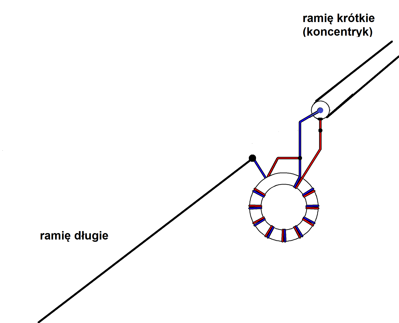

ja mam tak:
https://obrazki.elektroda.pl/9449398300_1550853971.png
pozdr.
Piotr, SP2BPD
