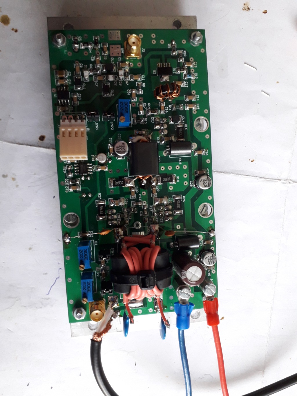

Próbuję uruchomić PA do Husarka. Złożyłem fabryczną PCB wg dokumentacji z tego postu. Lekko zmodyfikowałem transformator wyjściowy wg opisu Józka SP9HVW. Jako tranzystory Q3, Q4, Q5 zastosowałem RD15HVF1. Wzmacniacz, czy to z zamkniętymi, czy z otwartymi zworami podłączony do zasilania pobiera ok. 7 Amper. Wydaje mi się, że to trochę dużo. Czy to normalne? Mam wrażenie, że coś się wzbudza. Od czego zacząć poszukiwania? Do testów nie podłączałem wejścia, na wyjściu sztuczne obciążenie 50 Omów. Lekko ciepły robi się tranzystor Q3.
