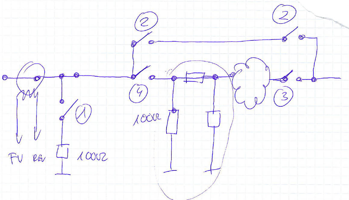

Rafał- ten typ przełączania tłumika ma ta wade że w momencie przełączania są stany pośrednie "OPEN" dla TX
Ja jednak bym sie upierałprzy bezpiecznym przełaczaniu tłumika
info do załączonego obrazka - - bardziej pokręcony układ - wymaga 5 przekaźników i sekwencji przełączeń - ale TX nigdy nie zobaczy OPEN
Sekwencja załączania pomiaru - wg numerków
- 1 - najpier podpiamy równolegle Z=100 om...
- 2 i 2 odpinamy bauppass ukadu pomiaroweg VNA
- 3 i 4 można jednocześnie - zapinamy układ pomiarowy
- i wtedy TX zaczyna widzieć czyste 50 om
- chmurka to mostek pomiarowy na AD8302 - tylko do strojenia ATU
- na wejściu permanentny pomiar przez prosty mostek SWR - on wykrywa zły SWR ( bardziej wskaźnik niż miernik - ma wykryć gorszy SWR niż 2 i uruchomić tryb dostrajania )
co Rafal myślisz ??
