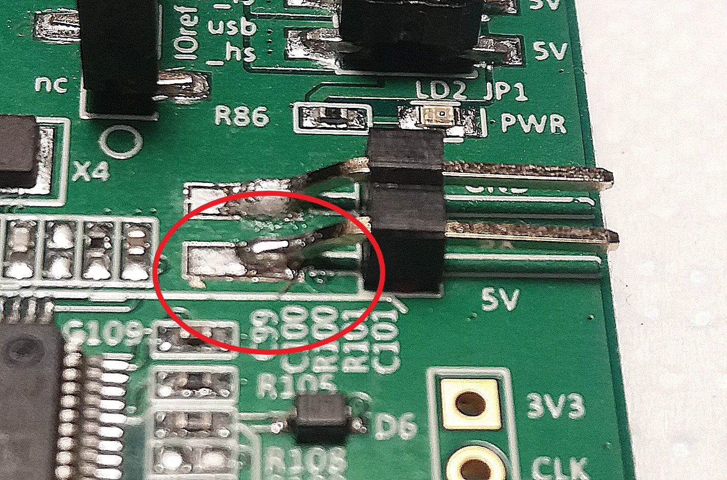

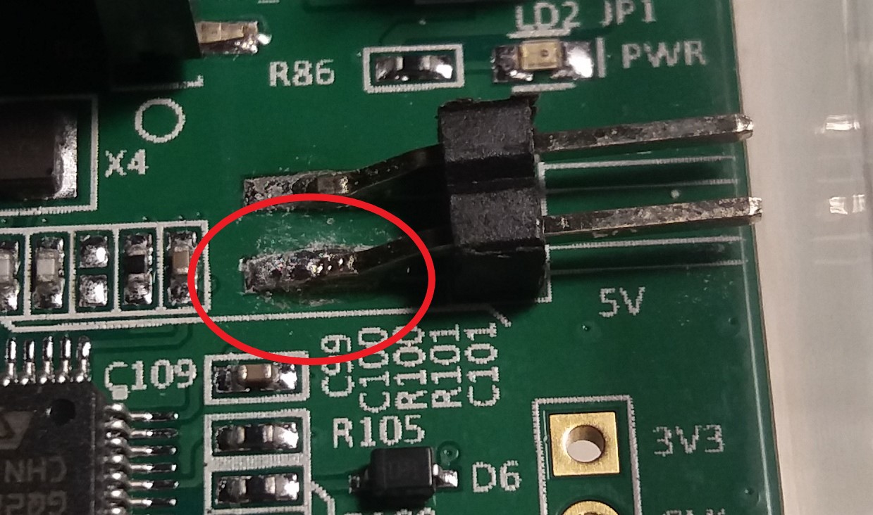

Problem tkwi w zbyt dużej ilości cyny (na pinie + JP2) która wylewa się na nieosłonięte pole masy.
Należy cynę odessać (plecionką), oczyścić pole wokół pada, a następnie poprawić lutowanie.
