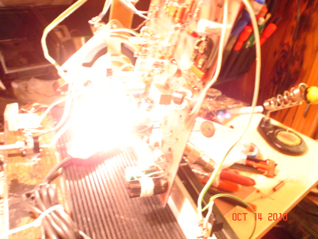

Jest postęp. Z projektu chcę wycisnąć ile się da, ale z duchem końca lat 70 i początku 80. Czułem że tranzystor BUYP52 do stopnia mocy na 3,5 na 12V nie bardzo się nadaje. Żaróweczka , która robi chwilowo za sztuczne obciążenie świeciła średnio jasno. Zamieniłem tranzystor BSXP60 starym tranzystorem KT801B - bez zmian. Zamieniłem więc BUY52 na KT801B i żaróweczka rozświeciła się! Ale... Ale w miarę czasu zaczęła przygasać a tranzystor zaczął się nagrzewać. Podłączyłem więc RÓWNOLEGLE , na twardo dwa tranzystory KT801B i..... żaróweczka świeci się na biało!! A tranzystory są tylko ciepłe...
Niestety, nie mam trzeciego takiego tranzystora, Sad bo może jest więcej rezerw, i trzy oddawały by więcej mocy. W emitery wstawił bym
rezystory 1 OHm...
Zamiast żaróweczki wstawię opornik 50 OHm i pomierzę sondą napięcia to zobaczymy jaka jest moc. Gdybym doszedł do 5W. byłbym zadowolony. Wtedy zrobię też przełączany skrót 5W/1W
